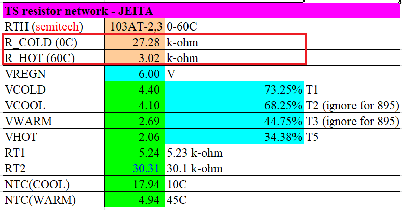

尊敬的先生:
我的客户会知道:
电池温度。 保护规格为0'C ~ 45'C、在此范围内切断充电器工作。
BQ25890是否支持此设计?(更改 R_HOT NTC 电阻值= 4.91Kohm?)
请仔细阅读并提供建议。
Steven
    Steven、

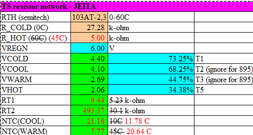

    根据下面的说明、如果 您使用103-AT 并修改电子表格以在45°C 时获得截止值、那么 您将得到以下信息:
     这意味着从0-11.8C 充电电流降低、从20.64°C 到45°C、电池稳压电压降低。  如果这是不可接受的、并且 IOTG <=来自 VBUS 的2.4V、而不是来自 PMID 的3.1A、我建议使用热/冷的 BQ25895。
    Jeff
