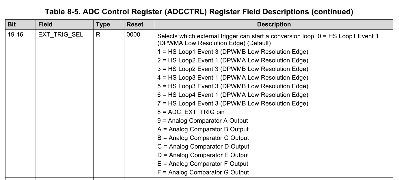

我想在 DPWM 边沿中创建 ADC 时序。
例如、如果我要将 ADC12与 DPWM0同步、应该如何设置该寄存器?
"HS Loop (HS 循环)"是什么意思?

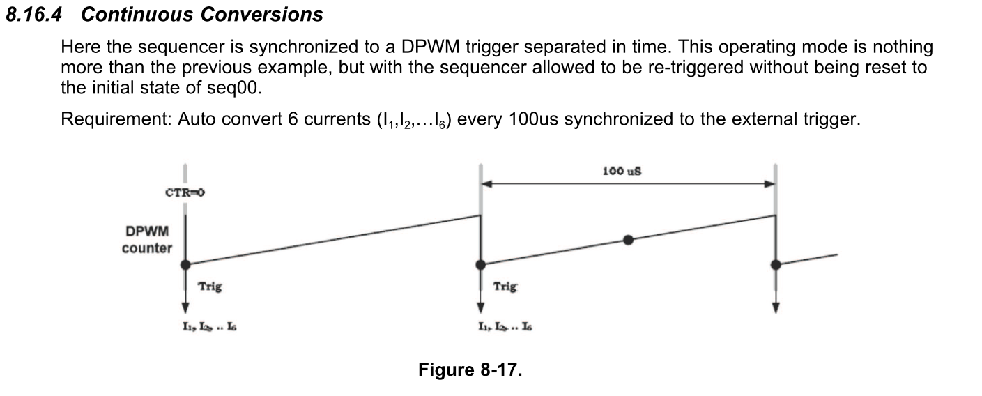

以下图片位于 sniu028a.pdf 中
    如果您在同一文档中查看第2部分、它将向您显示 DPWM 上的事件1和事件3

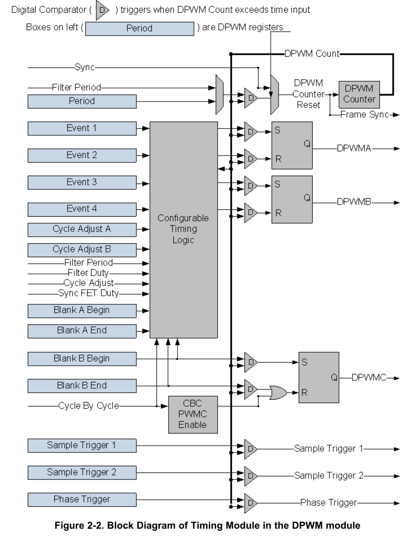

    大家好、感谢您的回答。
    是的、我找到了下图、我知道 DPWM 有1、2、3、4个事件。
    但我不知道什么是"HS Loop (HS 循环)"。
    HS 环路1平均 DPWM0? 或其他模块?
    请告诉我 HS Loop 的相关信息。
    HS 环路是指 EADC、滤波器和 DPWM 的组合、换句话说、是指所有高速控制律处理系统的组合。  DPWM 是 HS 环路的最终输出。

    很抱歉,我有2个问题。
    1、那么、如果我设置"EXT_TRIG_SEL = 0 (HS Loop1 Event1")、ADC 时序设置 Dpwm0Regs.DPWMEV1.bit.EVENT1?
    2,HS Loop Mean Loop MUX ?  什么是不同的,HS Loop1,2,3,4?
    我想 使用 DPWM0A 或 B 配置同步 ADC 时序。(不是 eADC)
    如果我可以得到上述答案、我就不需要知道什么是 HS 环路。
    1.是的
    实际上、我认为 HS 环路1-4是由具有4 个完全固定环路且无环路多路复用器的旧器件遗留的。

    我理解这个问题。
    我了解了如何将 ADC 时序与 DPWM0A (EVENT1)同步。
    很抱歉,我有另外一个问题。
    我能否设置 ADC 定时同步 DPWM1的 Event1或 DPWM2、DPWM3? 或者不能?
    旧芯片的 DPWM 编号为1到4。  因此、我非常确信 HS 环路1意味着 DPWM0、等等。

    好的、我看到、我理解这个答案。
