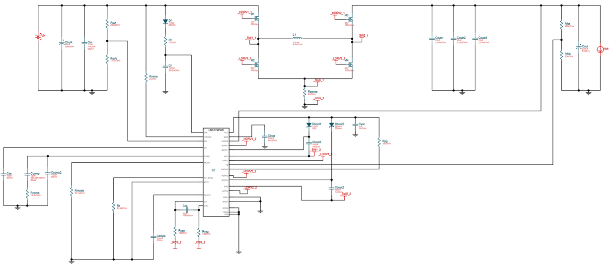

下面是 WEBENCH 原理图;我将在原理图下方添加一些注释、说明我对实际设计所做的任何微小更改。
对 WEBENCH 原理图的更改:
  • 我的 Cout 电容器为220uF、而不是270uF
  • 所使用的各种电阻器之间存在一些非常微小的差异。 例如、WEBENCH 中的 Rt 为23.2k、我使用的是23.7k。 我不希望这些变化对电路的功能产生重大影响。

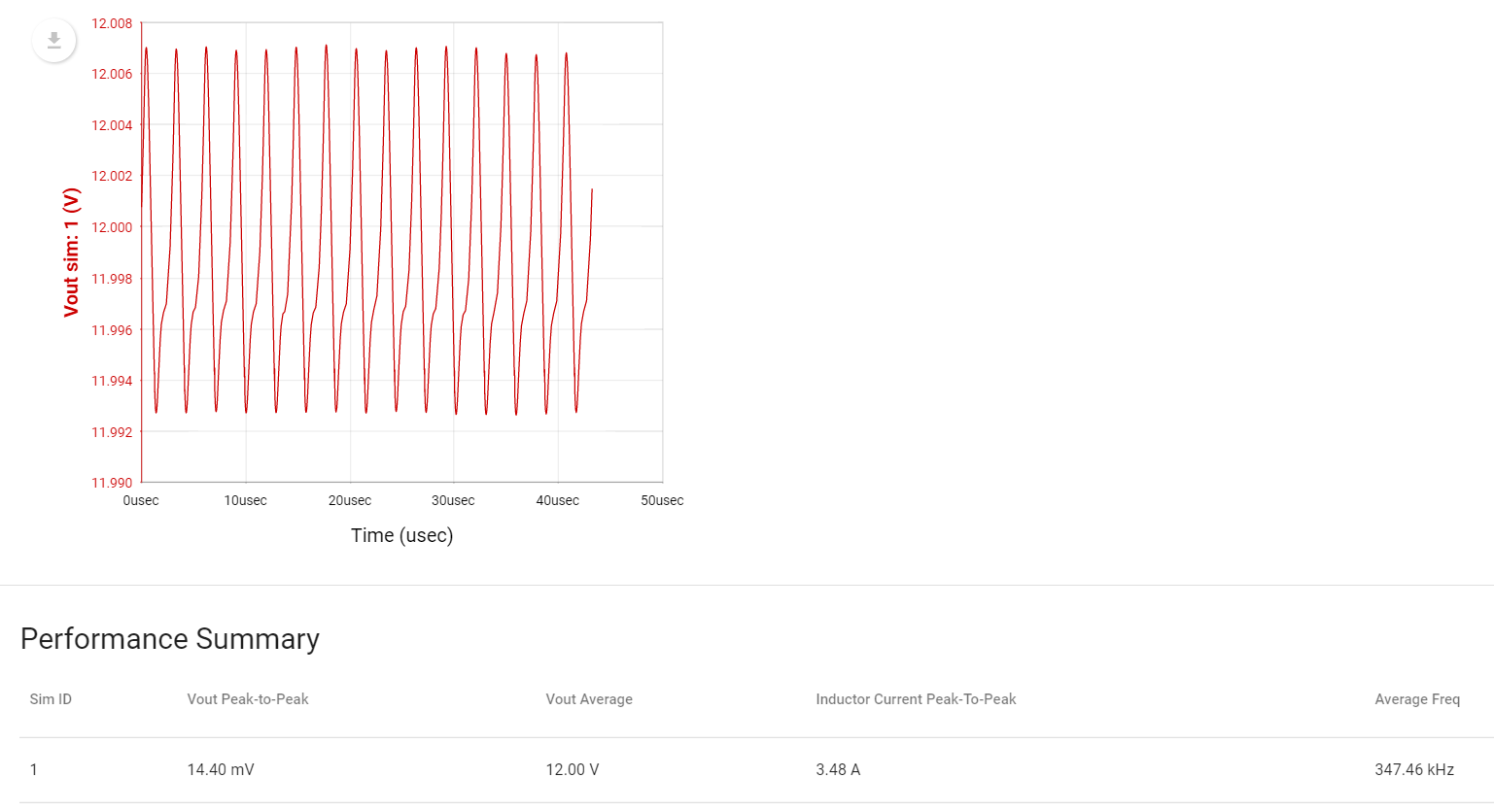

下面是 WEBENCH 原理图的预期波形(稳态)、它也应反映我在实践中看到的波形:

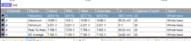

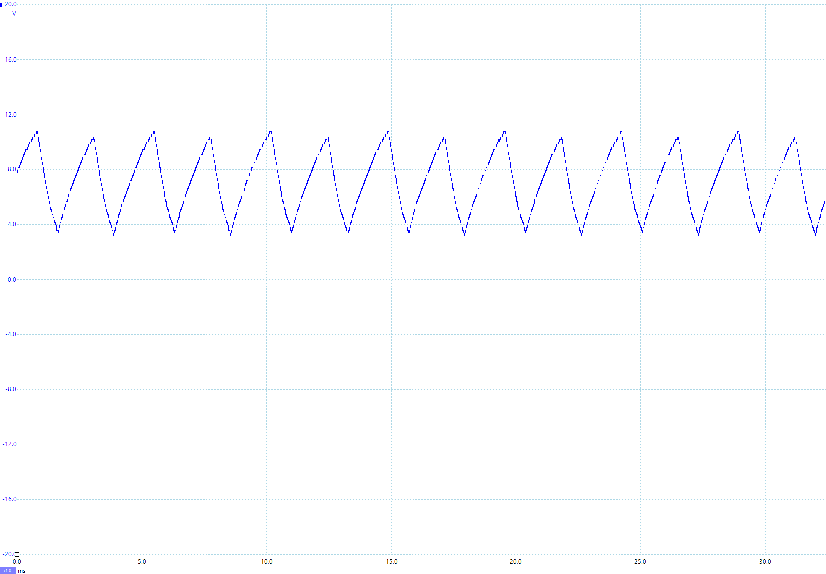

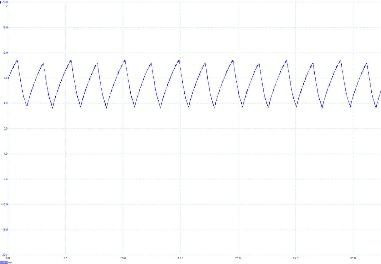

问题1: 选择 FB 电阻后、Cout 处的电路输出电压应为12V。 但是、我读取的平均值约为7.1V。
问题2:选择 RT/SYNC 电阻值(23.7k)时、开关频率应约为~360kHZ。 但是、我读取的平均值约为425Hz。
请参阅以下输出的迹线和迹线测量(在 Cout 测得)。
迹线测量:
您可以想象、425Hz 下的220uF Cout 聚合物铝电容器会产生相当大的噪声。 这里很明显有问题、因为工作频率关闭了几个数量级。 我怀疑不正确的输出电压是相关的、这可能是由 FB 信号上的某种偏移引起的?

    感谢您使用 LM5176进行设计。  请将您用于创建 PCB 的原理图发送给我们。  您的电路看起来不像稳定电路、如果您的设计基于 webench 设计或我们的 EVM、则一定会出现问题。 在电路复印期间可能会导致一些错误。

    我刚刚通过 PMS 回复。  我查看了您的原理图、发现您的电路存在明显的错误:在四个 FET 中、右下角的一个 FET 将引脚1 (源极)连接到 LDRV2、将引脚4 (栅极)连接到其余的源极引脚。 请更正此错误。
    Youhao
