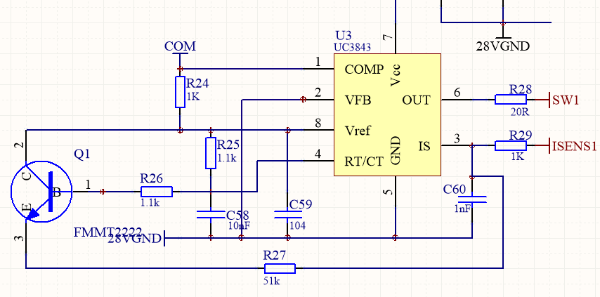

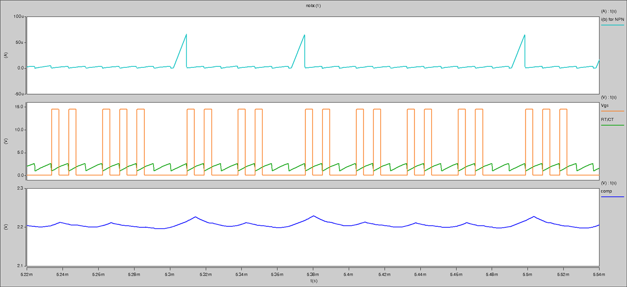

我们都知道 UC843是一个固定频率的 IC、RC 引脚决定了频率、数据表中 UC3843的最大占空比为0.95、但是当我使用斜率补偿时、频率发生了变化、为什么?
实验和仿真都得出了相同的结论。
我猜 会) 频率决定电路的4引脚(RC 引脚

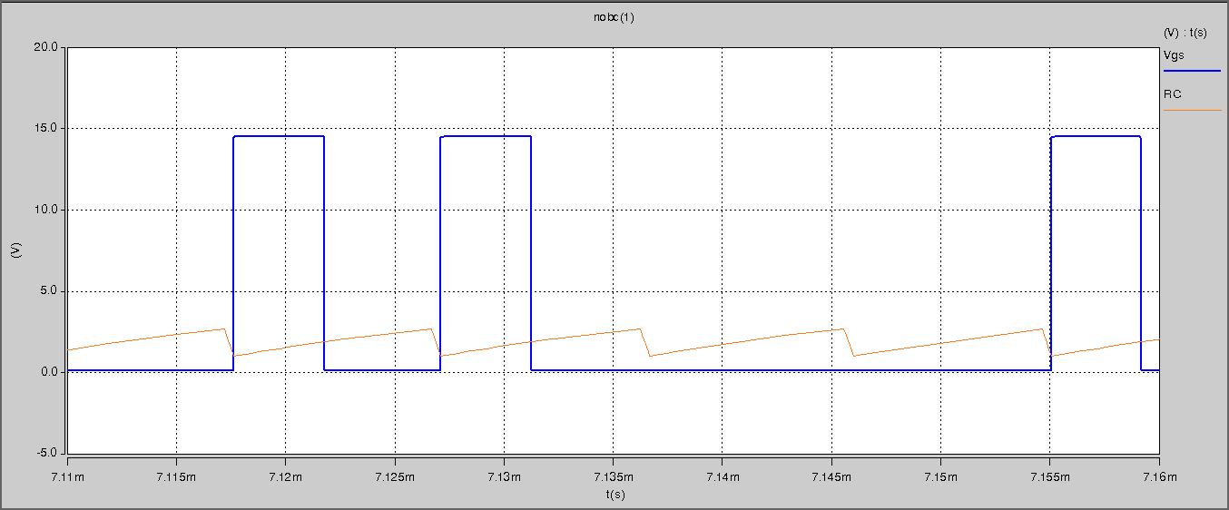

    您好、Shunheng、
    您的波形实际上显示 了一个固定频率振荡器。 这是 RC 波形。
    另一个波形标记为 Vgs、这显示了栅极驱动器。
    栅极驱动在两个时钟周期内缺失脉冲、这是因为在此期间 COMP 引脚电压为零。
    如果您需要固定栅极驱动、则 COMP 电压应为固定值。
    John

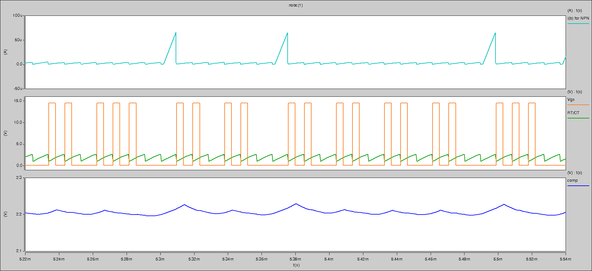

    您好、John、
    在此期间 COMP 引脚电压为零。 我之前已经检查过、不是因为这个原因。
    在此期间、COMP 引脚电压为2.2V。
     图3是比较器波形。
    图1是 Q1 (NPN) IB 波形。(您可以查看第一个问题的原理图。)
    我认为 RT/CT 引脚的电流被消耗、会影响 RT/CT 引脚的内部逻辑?
    您好、Shunheng、
    请检查 IS 和 COMP 上的信号。
    这是 PWM 比较器的输入
    如果 COMP 超过、则应 得到输出信号
    也是如此
    VFB 连接到 GND、这将强制 COMP 处于高电平。
    为什么在 Vref (5V)到 COMP 之间有1k 电阻器?
