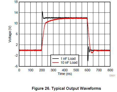

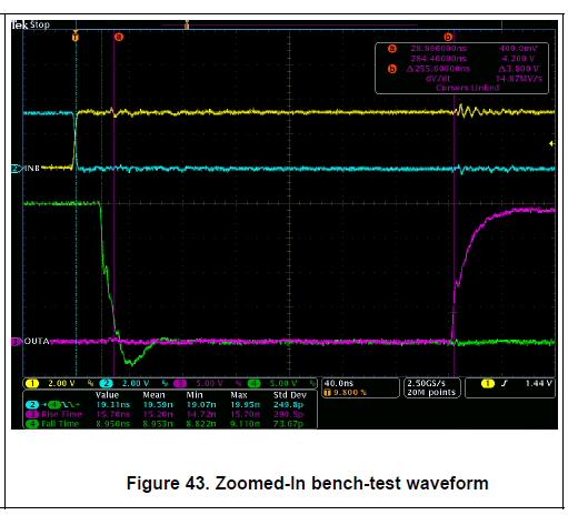

在 UCC21520-Q1数据表中、最大绝对额定值、OUTA 和 OUTB 的最小电压为-2V、是否重复? 还是仅1个脉冲?
    INA 和 INB 的最小电压为-5V、是重复电压吗? 还是仅1个脉冲?
在图26和图43中、 outA/B 的负电压约为-4V、超出-2V 的范围、这是为什么? UCC21520-Q1是否可以支持-4V、甚至-5V 负电压?

    1. 这些规格由设计保证。 它们可能是重复的、但我们仍然提醒设计人员限制驱动器中的功率耗散量。 如果系统中存在较大的瞬变、则可以放置外部钳位二极管、以帮助分流电流远离驱动器输出级。
    2. 在这些示波器捕获中看到的-4V 瞬态远小于-2V 的200ns 规格。 还应了解的是、较短的瞬变更受电路板和 IC 寄生效应(走线电感/电阻、键合线电感/电阻)的影响、这些寄生会限制驱动器器芯片的实际应力。 我们仍然建议在设计硬开关系统时务必谨慎–如果预计会出现较大的栅极振荡、我们建议将铁氧体磁珠(30Ω Ω 至100Ω@100MHz)与栅极驱动器输出串联、以抑制过冲/下冲。
    请在下面链接的应用手册中阅读有关 RLC 电路阻尼的更多信息。
    http://www.ti.com/lit/an/slla385/slla385.pdf
