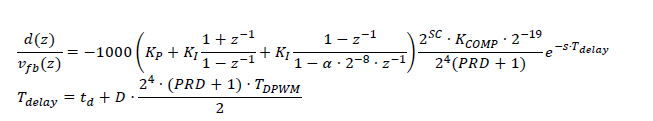

      下面的等式是 UCD3138控制理论.pdf 中的 UCD3138传递函数。 关于该公式、我有一个有关 Tdelay 的问题。
UCD3138使用后缘调制,因此理论上调制的延迟应为 D*TS。 但 TI 的方程式是 D*Ts/2。 您能帮助澄清一下吗?

    您好 Amiel:
    根据[27]和 Luca Corradini、Dragan Maksimovic、“高开关模式电源转换器的数字控制”, 对于后缘调制器,延迟时间为 D*TS,这不同于 TI 等式。
    在原始文档中、在方程式后面有一段、内容为"此延迟适用于全桥和半桥拓扑的半周期。  如果系统不支持或不支持正常模式、则第二个延迟项可以延长多达2^4 (PRD+1) Tdpwm/2。"  表示在非正常模式下、它将是您所指出的理论值。
    我认为这是因为在我们的系统中、我们每半个周期进行一次采样。  在全桥系统中、我们在第一相进行采样、这会影响第二相。  我们还在第二相早期进行采样、它会影响第一相。  这样、数据只需半个周期即可生效。
    我认为这仅适用于电桥式系统、其中最大占空比仅为50%。
    ,全桥,如果我们在一个开关周期内采样一次 并调整占空比,延迟时间是 D*TS;并且如果我们在每个半周期上采样并调整相应的占空比,延迟时间是 D*TS/2、对吧?
    是的、这是我的理解。  只要对应的是采样发生后的下半个周期
