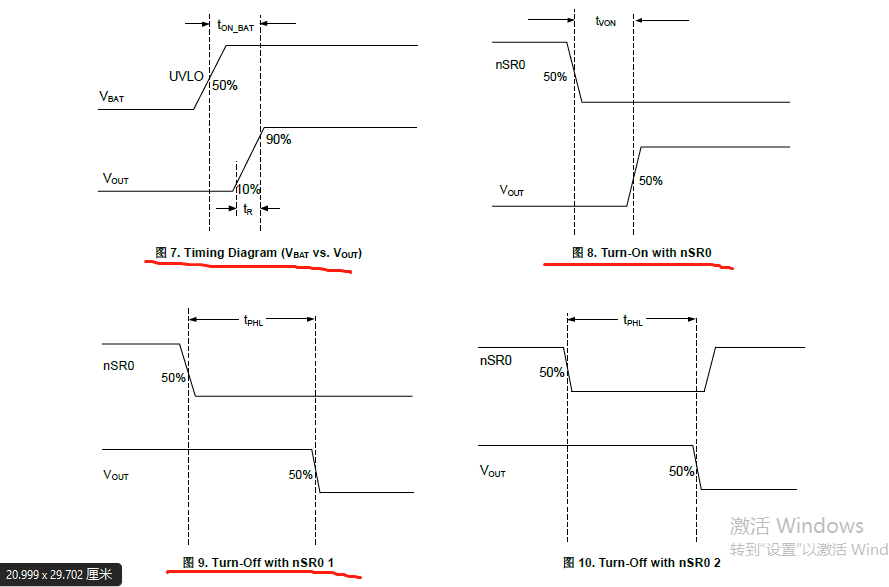

    设计
    我需要能够使用外部开关来控制 IC 的状态。 1)通过长按、电池和后端电路断开连接、以节省电力并便于存储在仓库中。 2)通过短按、电池电路和后端可以闭合、以确保电路正常运行;

    您好、Elsa、
    目前、我还不熟悉我们产品系列中与 SGM4075兼容的电源开关。
    我们可能还有其他负载开关、它们可能适合您的应用。 请告诉我您对此开关有何要求?

    您好、Elsa、
    对关断时间的响应内置在 IC 中、或者您希望它集成在开关中吗?
    您需要什么额定电压和电流?
    您是否需要任何特定的保护功能?
