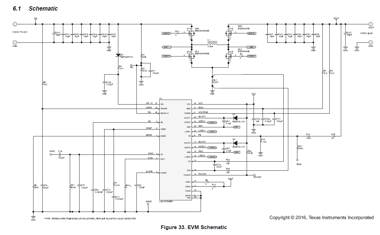

大家好、
如何选择 LM5175 降压/升压 MOSFET,例如输入电压:9~36V 输出电压:12V/10A
如何选择 MOSFET QH1 QL1 VDS 60V 或40V 或其他???
如何在 QH2 QL2中选择 VDS?
    您好、Tiffany、
    感谢您发帖。  我强烈推荐 LM5176而不是 LM5175。
    要选择 MOSFET、您需要计算功率耗散。  将 MOSFET 参数插入设计计算器(下面给出的链接)、即可得到导通和开关损耗。  关键的考虑因素是最大限度地降低总体损耗。
    对于额定电压、降压桥臂 FET 的额定电压应高于最大输入电压、而升压桥臂 FET 的额定电压应高于输出电压。  一个好的做法是选择电压裕度至少为10%~20%的 FET。
    http://www.ti.com/lit/zip/snvc180
    http://www.ti.com/lit/zip/snvc208
    应用工程学 Yohao Xi
