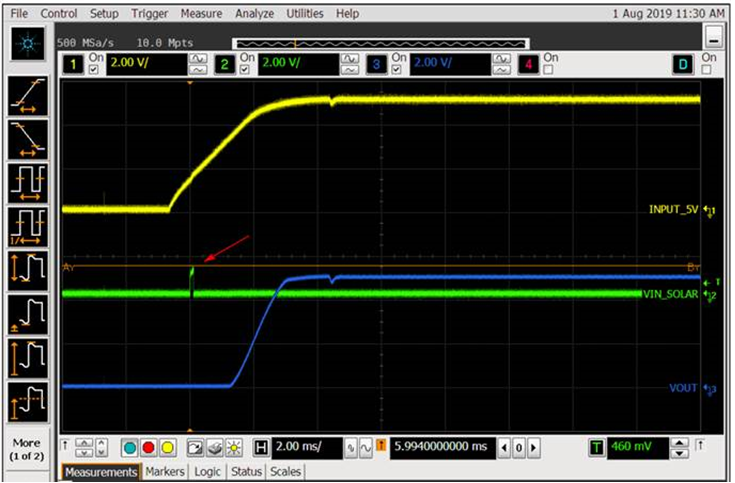

我检查了 TPS2115A 是否具有跨导阻断功能、因此 IN1和 IN2不应一起传导。
我的客户只为 IN1加电、IN2上有一个电荷脉冲。
波形如下、绿色为 IN2。
您能帮我检查一下这个问题、并告诉我如何解决这个问题吗? 可以选择 GND 的虚拟电阻器?
谢谢。
艾伦
    您好、Allen、
    电压峰值是否为460mV? 这是器件打开时、因此逻辑电路在拉低 IN2之前通电、我们预计会出现这种情况。
    这是否会影响您的系统或负载? 从示波器屏幕截图中、它似乎不会影响输出。
    我认为可能可以使用电阻器下拉该引脚并减少鞭状、但当 IN2连接时、您会有一条从 IN2到 GND 的不必要路径。
    尊敬 的 Shreyas
    感谢您的善意回复、遗憾的是、这不仅是电源问题。 IN2用于太阳能、具有用于监控太阳能信号的逻辑电路、以唤醒系统、因此在 IN1加电时、其不必要的行为将触发逻辑电路。 因此、我们需要在两个电源路径中实现 TPS2115A、而不是分立式电路。
    我们尝试将下拉电阻器从1M 欧姆降低到100K 欧姆、但它不起作用、请建议任何其他解决方案将其修复。 谢谢
    BTW、其他器件是否有某种行为? TPS2121呢?

    并非所有器件的行为都相同。 对于 TPS2121和 TPS2120、在开启期间不应出现"跳跃"。
    太阳能输入上的电压也是多少? 您可以使用2个 LM66100来有效地或在两个电源之间使用。
    我有几个问题要更好地了解您的系统
    1.您的逻辑电路中的触发器是否可能偏移比"blip"略高?
    2.您在该电源轨上是否有任何输入电容? 这可能会有助于降低这种电击。
    3.您可以尝试下拉电阻值较小吗? 我会说大约10k? 如果这样做有所帮助、则逻辑电路可能会在通道导通后断开下拉电阻。
    4、保持 IN2悬空吗? 如果400mV 足以触发逻辑电路、如何不受浮动电源轨的影响?

    太阳能电池板输出电压将为6.5V、工作电压为4.95V。 LM66100额定电压还不够。
    是的、这是短期解决方案
    是的、我们有。 但似乎没有帮助放大电容。
    布局已修复、通道开启后没有用于断开下拉电阻的逻辑电路。
    没有太阳能照明此路径几乎悬空、电流电路我们有一个1Mohm 的下拉电阻器、未来将变为100K。
    HI Cage、
    是否可以将下拉电阻进一步降低至10k?
    此外、您说过在400mV 之后触发逻辑电路只是一个短期解决方案。 是否存在此解决方案失败的情况?
