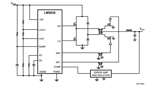

我使用 LM5035作为电源、根据 LM5035的48V 至5V 典型应用建模、电路原理基本相同、电路方框图如下:
当前遇到的问题是空载电流限制从0.1A 开始、这将烧毁辅助 Mos 管和起动机。 目前、没有故障排除的想法。您能否给我一些建议、让我重点了解哪些方面可以检查并提供相应的故障排除方法和步骤?
期待您的回复!
    尊敬的用户6131717:
    1、增加初级侧 MOSFET 的死区时间。
    2、您需要确认您的变压器相位。 您可以在上电之前禁用 SR 驱动 器、然后检查 Vgs 之间 Vds 的第二侧 MOSFET 相位。
    3、启用输入电压20V 上电、然后检查 VDS 应力电压。
