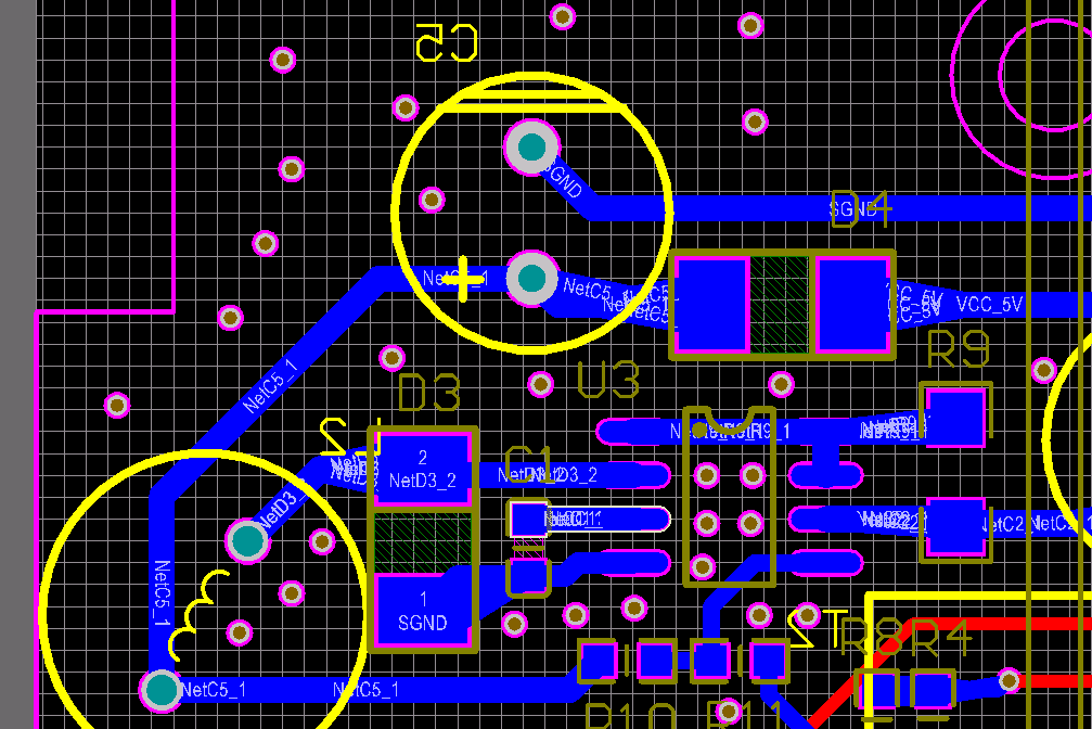

     我使用的 MC33063A 的输入为10~35V、输出为5V。在实际测试中、当输入 VIN=24V 且负载为5V/300mA 时、输入电流为110mA。 转换效率为5*0.3/(24*0.11)=56.8%
但数据表显示转换效率为83.7。  为什么我的测试结果为56.8%? 有什么建议?这是我的原理图
e2e.ti.com/.../7447452221.pdf

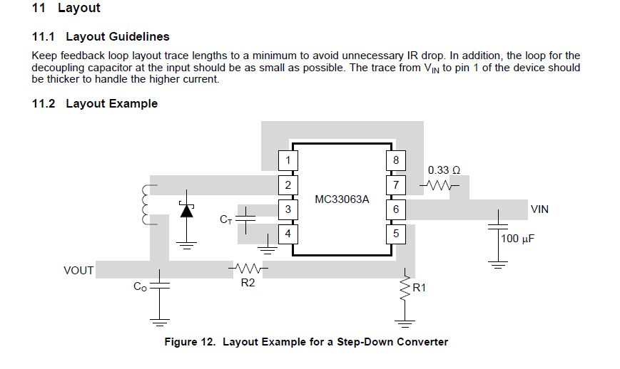

    布局不好。 请按照此应用手册修改布局 http://www.ti.com/lit/an/slyt614/slyt614.pdf

        感谢   您的回复!  有关电感参数、请参阅以下附件。
    布局不佳?您能告诉我更多信息吗?我的 PCB 布局是根据数据表定义的!您的链接参考是否更好?

    您好、Timsen、
    如数据表中所建议的、组件和 IC 之间的输入电容器环路和输出环路应尽可能小。
    但是、在您的布局中、输入/输出电容器和 IC GND 之间的 GND 节点非常长。
    此外、请确保 D4和 D5不会影响效率测量。
