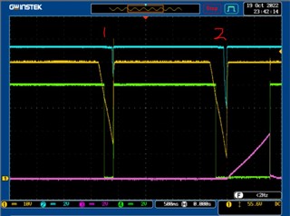

我将 LM5064用于电信应用(-48Vdc)。
对于 OVLO  、GATE 引脚变为低电平以打开 MOSFET。  但一旦 OVLO 被解析、GATE 引脚就会变为高电平。  不涉及计时器、没有延迟、MOSFET 立即关闭。  因此、如果 OVLO (或 UVLO)较短、MOSFET 将以非常快的速度导通-关断-导通、从而在系统中造成不稳定的情况。
我知道、在某些情况下、这会很好、因为它允许系统"承受"一个短暂的功率损耗、但 MOSFET 不应打开。
是否有办法强制延迟、无论是否使用计时器电路、以便栅极引脚不会立即导通?
Nick
    您好、Nick、
    感谢您的联系。 我将在星期一之前回来。
    这是我内部发送给我公司的一封电子邮件。  它有更多详细信息。
    具有 PSU 砖型伽马和 ZU67故障瞬态测试的 B3:
    -75V DC 过压,从-53V 到-75V,持续9.5ms: 无法重新启动,失败
    -PDOT 过压从-50V DC 到-75V DC,持续10ms: 无法重新启动,失败
    在全功率条件下、在 RU 输入端施加瞬态。
    RU 停止发射、在48V 输入下消耗的电流直接从11A 下降到大约1A。  它在800ms 内未按预期消耗0A 电流。
    无硬件损坏。
      它不会使 RU 保持关闭最短时间。  LM5064在 OVLO 或较短 UVLO 之后没有延迟开启。
    由于快速重新启动没有延迟、因此输入 MOSFET 和整个 RU 立即重新打开、从而造成不稳定的情况、没有足够的时间让无线电板正常关闭。
    正常启动期间延迟启动会使输入 MOSFET 保持关闭状态、并在所需的时间(在我们的情况下为800ms)内使整个装置保持关闭状态。
    请参阅下面的示波器捕获:
    由于输入为-50V (黄色)、该装置最初处于打开状态并按预期运行。
    事件1是正常情况:-50V 长时间低至0V。  我们看到输入 MOSFET 的栅极(绿色)下降、这意味着关闭 MOSFET、从而关闭整个 RU。
    当-50V 在几秒后恢复时、栅极不会立即变为高电平、它会等待计时器延迟(红色)。  800ms 后、栅极打开、打开整个 RU。
    事件2是高于-60V 的输入电压、因此会导致 OVLO 情况。  栅极按预期关闭。  但是、当输入电压低于-57V 时、栅极立即开启、无延迟。
    CH1 Yel:48V 输入电压
    CH2 Blu:VCC LM5064电源
    CH3红色:计时器
    通道4 GRN:门

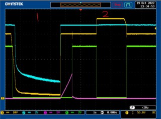

     我可以看到 UVLO 的情况相同:
    CH1 Yel:48V 输入电压
    CH2蓝光:VCC LM5064
    CH3红色:计时器
    通道4 GRN:门
    事件1:短时间内(275mS) 48V 功率损耗。  栅极关闭、关闭整个 RU、但计时器(红色)不启动。  RU 立即打开,太快了。
    事件2:48V 电压损失的时间更长(300ms)。  栅极关闭。  LM5064的 VCC 变为足够低、使 LM5064重新启动、因此计时器随后打开、将 RU 开启延迟800ms。
    由此我们可以看到、让计时器重新启动的一种方法是确保 LM5064断电。  但要实现这一点、需要对硬件进行修改(待定)。
    可以对 LM5064进行重新编程、以便在栅极开关时强制使用计时器。  这将需要改变固件,这将容易得多。
    当栅极关闭时、是否可以强制 LM5064使用 UVLO 和 OVLO 计时器?
    您好、Nick、
    您的上述帖子中没有波形。 请分享这些内容。
    你(们)好  我设法添加了它们。

    抱歉、无法在 OVLO 或 UVLO 中使用计时器。 但是、275ms 不是一个短时间。
