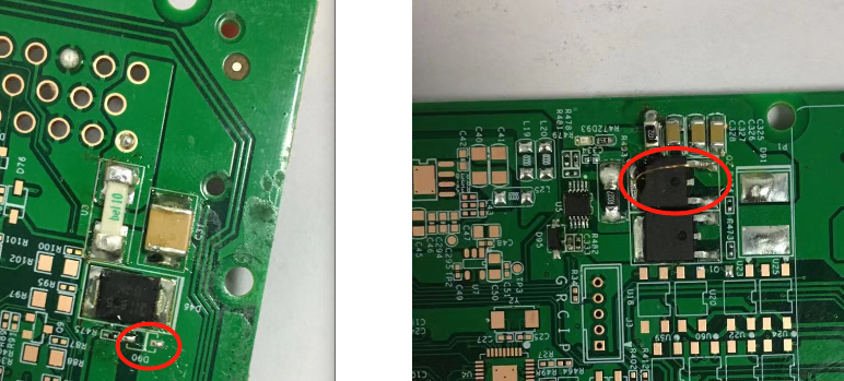

器件型号:LM5069
原理图如图所示
基本参数设置:
1、过压阈值设置为27V
则欠压阈值设置为15V
D5二极管压降为0.7V
调试问题:
1.将外部输入电压调整为30V 输入时,测量 LV50引脚的 OVLO 引脚电压,使其超过2.7V 过压锁定阈值,但 GATE 引脚不会被内部电流源下拉,仍输出37V。

    二极管 D95的压降会导致外部 OVLO、UVLO 阈值发生变化。 请按 http://www.ti.com/lit/ug/slvuaa1/slvuaa1.pdf 第6页中的详细说明计算 R1、R2、R3值
    您能否测量 R3上的电压(即 LM5069的 OVLO 和 GND 引脚之间的电压)并告诉我。
    BR、Rakesh

          测试条件:
          1、输入电压设置为30V 输入
          2、D95二极管上的压降为0.685V
          3、OVP 到 GND 电压为2.88V
          4、栅极引脚的电压为27.1V
          5、Q2-3至 Q2-2脚压降为4.8V
    触发欠压锁定和过压锁定的条件是否仅与配置电阻有关? 是否可以与 LM5069的其他外设配置参数相关?

    好的。 请分享 Vin、Vout、GATE 和 OVLO 引脚电压的测试波形。

    出于调试目的、您能否短接 Q2 MOSFET、打开 D90并测试 OVP 情况。
    BR、Rakesh
    好的、 仍然没有解决问题
    测试情况如下图所示。
    在这种情况下、Q1的 VGS 是多少?
    您是否加载了输出?
    Rakesh
    您好、 Rakesh、
    在输入电压为30V 的情况下、Q1的 VGS 为2.1V。
