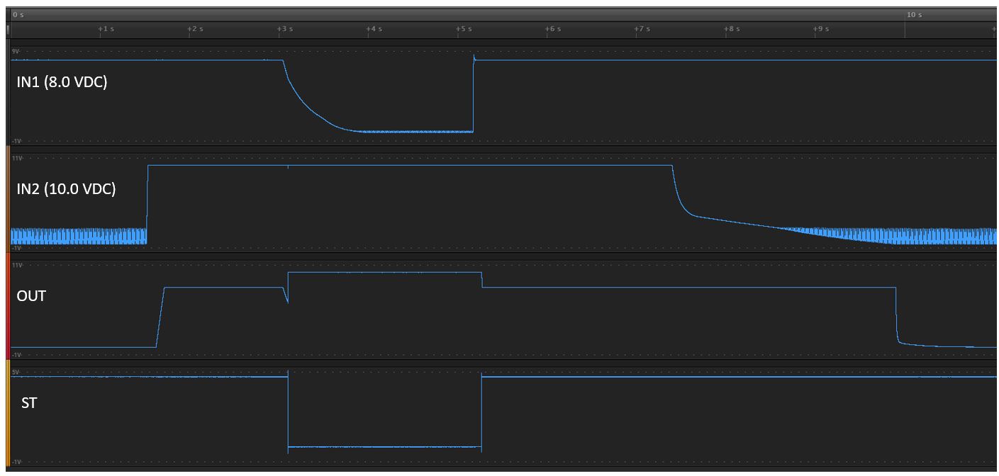

    这不是零件的预期行为。 您能否分享一些描述此问题的波形。 开路负载条件就足够了。 在波形中、我更喜欢使用 IN1、IN2、ST 和 OUT。 TPS2121无需第二个输入即可将单个有效输入传递到输出。

    Shreyas、
    虽然不理想、但我能够使用具有模拟功能的逻辑分析仪捕获波形。  IN1的电压降至8.0VDC、IN2的电压降至10.0VDC、以保持与分析仪的兼容性、但观察结果与上述结果一致。

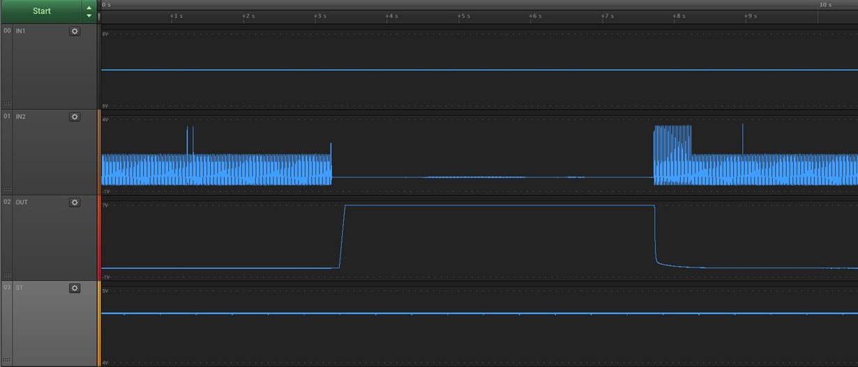

    在多个器件上观察到同样的情况、但我尝试的一件事是完全移除辅助电源、它表明 IN1现在正在工作。  我猜我用于验证电路是否真的关断的低于标准的手持式直流/直流开关电源、因此上面的捕捉中会出现噪声。  该噪声是电压介于-0.5V 至+1.5VDC 之间的稳定波形。  由于某种原因、TPS2121对 IN1上出现的噪声不是很满意。  下面是该电源完全断开连接的捕获结果、在存在有效 IN1的情况下、TPS2121输出现在正在工作。
    虽然这个问题似乎可以解释、但它确实会引起有关输入噪声的问题、即使该噪声处于无效电压范围内、它的存在也会导致非常糟糕的故障模式。
    以下是关闭直流/直流电源时 IN2上的噪声特写:
    嘿 Alex、
    许多检测电路将受到大纹波噪声的影响。 在您的第二个示波器屏幕截图中、这种纹波中的一些看起来几乎是4V、不在 UV 范围内。 不过、这一点也很重要、因为该输入上的纹波非常大。
    您可以看到、当电压固定时、器件按预期工作。 这与固定在0.2V 或0V 的电压无关。 如果您可以清理此电压源、器件将按预期运行。
