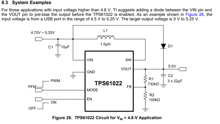

大家好、团队、
以下连接的配置是否支持 Vinmin=4V?
Satoshi Yone
    您好 Satoshi、
    我是否可以知道您的应用的输入电压范围、目标输出电压和负载电流范围?
    最小工作输入电压与输出功率有关。
    大家好、Zack、
    感谢您的回复!
    VIN=4.4V~5.1V
    VOUT=5V
    Iout=4-6A
    Satoshi Yone
    您好 Satoshi、
    TPS61022谷值开关电流限值最小为6.5A。
    它可以从输入电压4.4V~5.1V 支持 Iout = 4A。 6A 输出电流过大。 客户能否接受4A 的负载电流?
    另一种选择是使用具有更高电流能力的 TPS61088。
