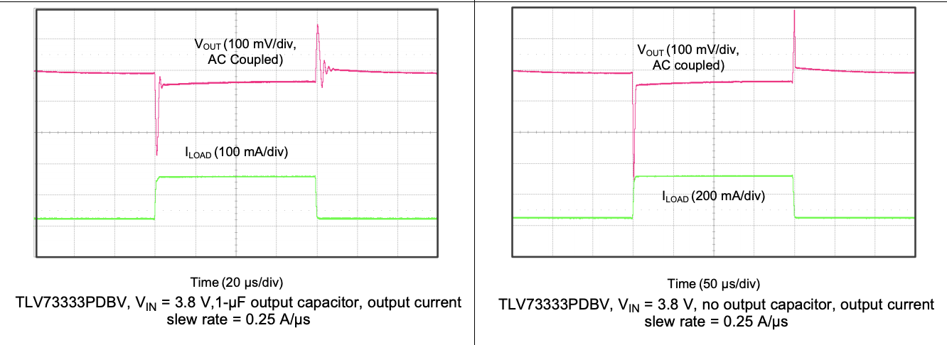

数据表标题为“无电容器”,但电气特性是在有容量时的结果。
您能不能告诉我如何确定输入和输出电容器的必要性/电容?
高志林
    您好、Hayashi-San、
    为了实现稳定性、TV733本质上是无电容的。 数据表中的图表显示了 PSRR 和电容器瞬态响应的性能。 为此、我们有以下图表显示了使用和不使用输出电容器时的性能:
    对于 PSRR、您可以看到1uF 电容器提供大约1MHz 的升压。 对于瞬态响应、不同之处在于此处负载处出现了多大的压降、增加更多的电容肯定有助于最大限度地减小压降。 如果您客户的应用没有如此快速的负载瞬态、则可能不需要输出电容。
    这是否能回答您的问题?
    您好 JCHK-SAN
    感谢您的快速响应。
    我认为瞬态响应是不同的 ILOAD 条件。
    没有输出电容器的 ILOAD 很大。
    时间分频也不同。
    同一 ILOAD 条件是否有结果?

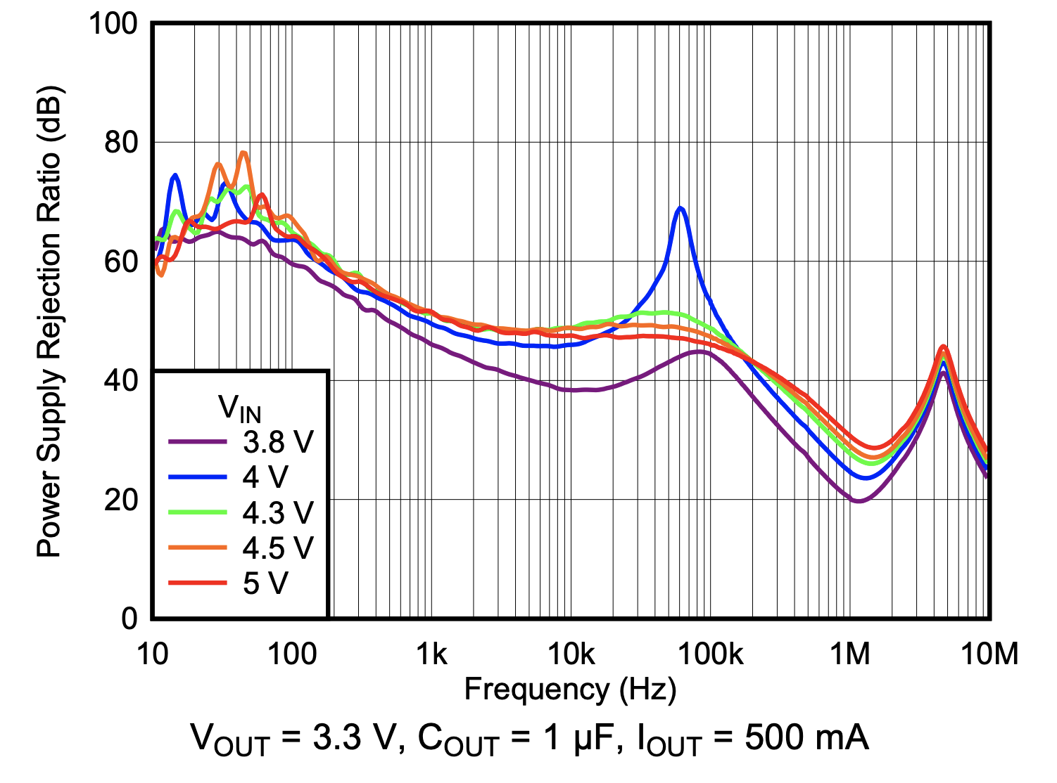

    您好 JCHK-SAN
    情况如何?
    PSRR 是无电容和1uF 电容的结果。
    如果是0.5μF 或0.1μF,它是否介于黑色和红色线之间?
    您能告诉我如何设计合适的输入容量吗?
    高志林
    您好、Hayashi-San、
    如果您处于无电容器和1uF 之间、则很好的近似值是肯定的、然后您将位于红线和黑线之间。 请注意、您在1MHz 时看到的升压是输出电容器。 这种性能不仅取决于实际电容、还取决于电介质甚至所用封装。 这意味着、即使您选择0.47uF X7R 电介质电容器、您也会看到0402、0603和0805封装之间的性能有一些变化。
    如果需要考虑非常好的 PSRR、 则 TLV755 的 PSRR 性能要好得多、如下所示:
    优化 PSRR 的最佳指南请参阅我们的 LDO 基础 知识指南。 在此表中、我们有以下内容:
    对于 TLV733和 TLV755、只有固定选项、因此 PCB 布局和 COUT 量是影响 PSRR 的最佳方法。
    遗憾的是、无法为如何优化 PSRR 的 COUT 提供计算、因为这些变量很大程度上取决于我们无法控制的外部参数。
    我希望这能回答你的问题。
