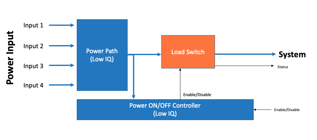

我正在为 具有8-16V 输入和10A 负载的应用寻找负载开关或热插拔?
预期的特性包括:
  • 低 IQ
  • 软启动
  • 限流保护(最大10A)、可配置
负载可能具有内部或外部 FET
感谢您的任何建议。

    您好、Rakesh、
    感谢您的建议。
    有关最终产品查询、请参阅下图。
    • 有一个电源路径可为系统供电。 该模块具有低 IQ (~30uA)。
    • 还有一个控制器(分立式器件)、用于打开/关闭负载开关。 这包括一个允许用户打开/关闭系统的按钮。
    • 该系统包含一个控制器、用于监控负载开关并最终将其关闭(自动断电)。
    低 Iq 要求是因为负载开关将始终连接到来自电源路径的电源、而电源路径也会一直连接。
    请根据最终产品、您是否可以确认该建议? 此外、确认 如果使能引脚中的电压低于 VSD (0.8V)、最大电流将为20uA? 在这种情况下、控制器可以使用 N MOSFET 设置为零。

    Hu、您好!
    感谢您提供详细信息。
    是的、 当启用低于 VSD 时、最大关断电流为20uA、这可以 使用 N MOSFET 来完成

    您好、Rakesh、
    感谢您确认 IQ。
    根据所描述的最终产品详细信息、您是否也可以确认建议的 IC (TPS25982)是一个不错的选择(规格、交货周期、价格)?
    再次感谢
    Hu、您好!
    TPS259827LNRGE 应适合您的目标规格。 器件正在生产中。
    1ku 定价可从 http://www.ti.com/product/TPS25982/samplebuy 获取 。 要获得更高的批量价格、请联系经销商。
    BR、Rakesh
