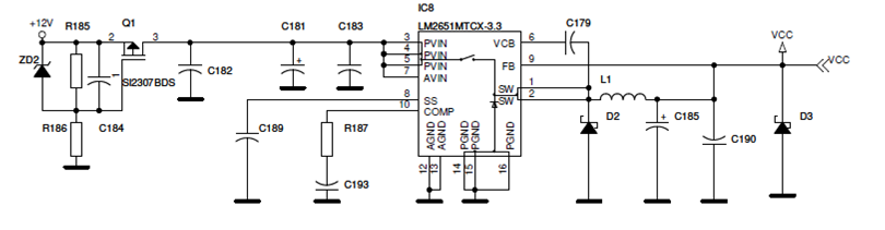

团队、
您能帮助验证以下原理图吗? 我们对输入电压变化的灵敏度不满意(现场10000pcs 中的1-2个会受损)。
  • 输入电压:标称12VDC、最大值:13VDC、最小值11.5VDC
  • 输出:3.3VDC、负载:~200-300mA
谢谢、此致
    BART、
    在整个范围内、线路调节额定值为0.2%。  您的输入电压变化仅为1.5V、因此我不会期望太高的灵敏度。  但您担心损坏、而不是性能、对吧?  您看到了什么类型的损坏?  如果它从 VIN 短接至 SW、则很可能是过压导致的 EOS 损坏。  您是热插拔输入电源吗?  如果没有元件值、您提供的原理图是无用的。
    尊敬的 John:
    是的、问题是损坏-它会被火焰和烟雾灼伤。 不允许热插拔。 终端设备运行数月/年、模块突然出现故障。 它很少发生、但确实发生了。
    模块连接到的+12VDC 电源轨非常稳定。 在+12.5VDC 工作电压下、电源轨上只有很少的100mV 纹波。 我们没有在12VDC 电源轨上遇到过压、至少在实验室中没有遇到过压。 遗憾的是、我们不知道现场正在发生什么情况、但很难在电源轨上产生短时过压。
    我现在没有包含组件值的原理图、我将在获得后上传。
    BART、
    如果器件正在燃烧、则很可能是过压导致内部开关 FET 短路。  您可能很难找到根本原因。
