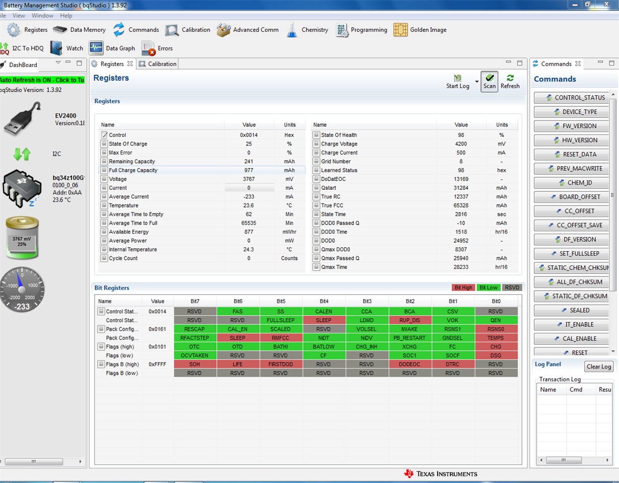

我使用 BQ34z100EVM 来测量通过电池的电压和电流。 我在 BAT+和 BAT-上连接了3.7V 锂离子电池、并在 BAT+和 PACK-上连接了一个充电器。 我已将充电电流设置为512mA、并将 DMM 与充电器串联以测量电流。
我在 扫描模式下使用 BQ Studio 来查看测量的电压和电流值。 在该过程中、监测计正在正确读取电压、并且还在检测电压上升、这表示正在充电。 但是、监测计读取的电流为零、但监测计读取的平均电流具有有限的值。 此外、我检查了 DMM、它读取的电流值为525mA。

    我按照以下顺序校准了器件:
    电压;2. CC 和电路板偏移;3. 电流
    校准过程已完成、没有任何错误。
    但是、BQ Studio 主屏幕仍显示当前值为零。 以下是供您参考的屏幕截图:
    我的位寄存器设置是否有问题? 如何解决此问题?
    尊敬的 Ved:
    请尝试刷新 FW。
    嗨、非常感谢、Batt! 它发挥了作用。 我执行了从 BQ34z100-G1 TI 产品页面下载的 srec 文件。
