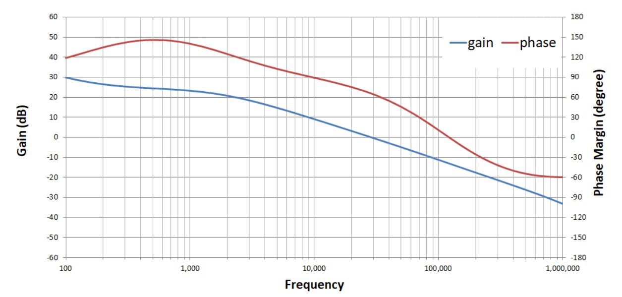

在升压~5V -> 6V @ 200mA 的应用中、我们具有以下外部组件:
L = 10uH
COUT - 3* 10uF 陶瓷电容器
Rup = 1MEG
Rdown = 100k
COMP -> 5.49K 与27nF 串联
在反馈环路中的 Rup 上添加1000pF 是否有效、以便输出上升时间不会这么短? 这种添加对相补角有何影响?

    我们没有负载瞬态波形、我们更关注启动波形和浪涌电流。 由于在"RUP"两端连接了额外的电容器、因此报告启动时的浪涌电流浪涌较小。
    我们想知道这个额外的电容器对稳定性裕度和带宽有何影响。

    如果没有1000pF CFF 电容、输出上升时间为~ 280us
    使用1000pF CFF 电容时、上升时间为~3msec
    下游负载需要较慢的上升速度、而不是浪涌问题

    根据我的计算、159Hz 时将有额外的零点、1.75K 时将有极点。 通常、交叉频率远高于这些值。 因此、添加 CFF 1000pF 将使相位变化很小、但  在高频下将增益上升至20dB。 它通常会增大带宽。 但是、如果最初没有足够的裕度、则转换器可能会不稳定。
    下面是一个示例。 上图是没有 CFF 的情况、下图是1000pF CFF 的情况。 交叉点从2.4kHz 更改为30kHz、而裕度从87deg 降至60deg。 该示例仅供参考、因为它简化了一些因素、并且我没有   外部组件的精确寄生参数。 因此、我建议您进行负载瞬态测试、以检查它是否稳定。
    此外、我们还提供了一些其他解决方案来降低启动期间的浪涌电流。 请您帮助清楚地说明:1。 您希望限制的浪涌电流的预期值是多少?  2.启动期间是否有负载? 如果有、它是否为满负载并可用于禁用负载? 3.在禁用期间,系统是否需要断开负载?
