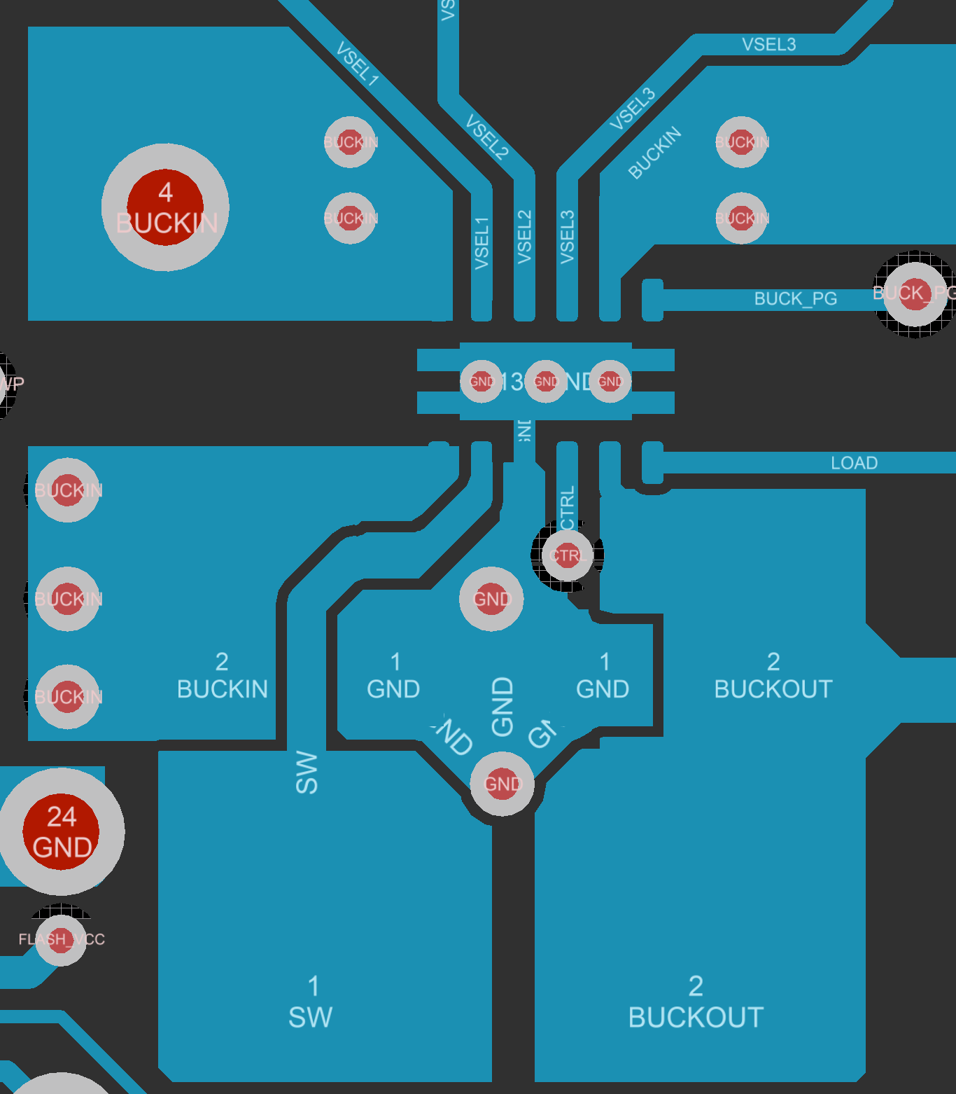

尊敬的 TI 团队:
我们基本上可以投入生产、但在两种不同的设计中、TPS62740有一些奇怪的东西。 在这两种设计中、TPS62740都是隔离式工作(没有其他负载、没有其他 IC 连接到电源轨)。
Vout 为3V3。
VIN >= 3.55V 时一切正常:大约400nA
但在这下面、我们可以看到消耗的电流为5.8uA (有时甚至是12uA)。
这里发生什么事了?
下面是原理图:
以及一种设计的屏幕截图:
测试期间未连接 PG 和负载。 VSELX 处于高电平
    此图显示了从开关到非开关的转换(通过在3V 时切换 VSEL4):
    您好 Chris、
    正如您在数据表的电气特性第6页中看到的、您将进入自动100%模式转换。 这意味着没有电流消耗的调节、在只有高侧 MOSFET 导通时不会达到100%。 这就是您在这里看到系统中电流消耗增加的原因。

    Dorian、您好!
    很抱歉、我已经回答了。
    感谢您的支持。 但请确认、在100%模式下、实际预计电流消耗会更高。 我无法找到100%模式的电流规格。
    您好 Chris、
    是的、预计在100%模式下会观察到更高的电流消耗。
    在100%模式下、由于高 MOSFET 晶体管始终处于导通状态、因此没有稳压功能。
    非常感谢!
    Dorian
