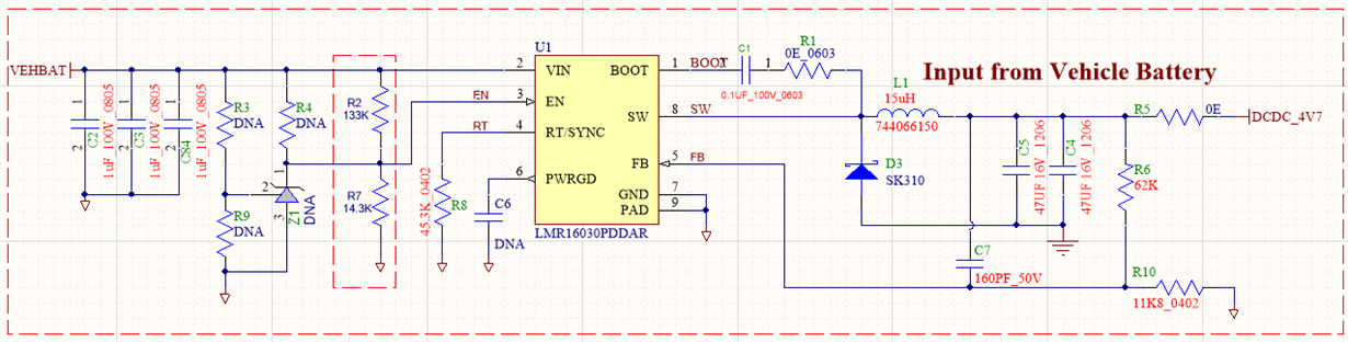

  我们将 LMR16030使能引脚用于欠压锁定/截止。 我们将其设置为@ 12.7V 和 OFF @ 12V、无负载打开和关闭时工作正常(不准确、工作开关时的误差为@+/- 300mV)。
电源规格:-
输入:8-32V DC
输出电压:4V
输出电流:2A
使能引脚分压器值:高侧- 133K 和低侧- 14.3K。
我面临的问题:
条件- 1:将电压从0增加到12.8、工作正常。
条件- 2:如果我将电压降至12.7以下、LMR16030的输出电压将从4V7缓慢降低至3V5。 在网络注册和通过 GPRS 发送数据期间、连接到 GSM 模块和 GSM 模块的电源输出需要2A 的电流。 I 由于此 GSM 模块重新启动、电源无法提供2A 电流。
您能否请任何人提出解决方案来解决此问题。 随附电源原理图、可供参考。

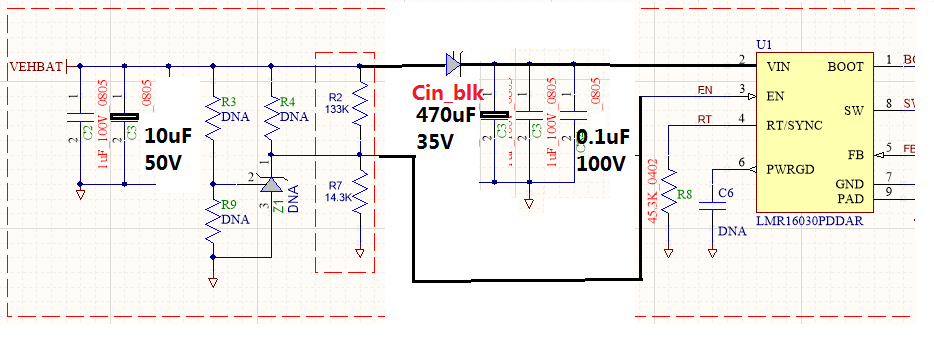

    您好、Jebin、
    我建议在下面的电路中保持输入电源以实现 GSM 模块的短时间工作。
    您可以增加 Cin_blk 电容以实现更长的保持时间、从而足以发送数据。
    SK310可用作块二极管。
    尊敬的 Andy:
      在不控制 EN 的情况下-引脚偶数@8V 输入在没有任何重启的情况下工作正常。 如果 I 控制 EN -引脚模块恢复至偶数@ 12.7V。
    Jebin
    您好、Jebin、
    它可能会导致 GSM 发送数据期间的输入电压下降或噪声。
    请尝试以下操作:
    1.将输入电容 C3更改为220uF 35V
    2.与 R7并联2.2nF 以滤除 EN 引脚上的噪声。
    请告诉我这是否可行。
    尊敬的 Andy:
     感谢 Replay、将进行修改并更新结果。
    Jebin
      在添加2.2NF 和470UF 后、行为仍然相同。
    Jebin
    您好、Jebin、
    如果 rut=133K、Renb=14.3K、则系统 UVLO ON=12.23V、 UVLO OFF=11.75V、
    如果 Vin 降至12.2V 以下、则在高输出负载期间、它可能会将 UVLO 关闭阈值11.75V 降低三倍。
    您的目标输入范围为8V-32V、因此请尝试 Rent = 1.1M、Renb = 113K、此时 ON = 11.78V、OFF = 7.82V。
    您可以在输入端施加12V 电压、在输出端施加2A 电负载、然后调节输入电源、直到实际的 PIN2 VIN 电压为8V、 然后检查输出是否稳定在4.7V。
    如果不是、请在 Vin=8V 且输出负载=2A 时上传以下波形:
