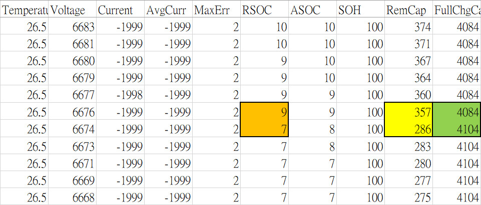

我对电池放电以验证 CEDV 的精度
当电压达到 EDV2时、RSOC 从9%下降至7%
但 FCC 增加20mAh、这是正常现象还是我的设置错误?
将日志和数据存储器作为附加文件放电
对此,
e2e.ti.com/.../bq4050-CEDV.rar
    您好、Alec、
    这是可以接受的。 7%是所谓的 EDV2电压。 在该电压下、您将学习 FCC。 因此、在该电压下可能会发生跳转。
    您好、Batt、
    我解决了这个问题
     bq3060和 bq4050之间的 CEDV 算法是否有差异?
    您好、Alec、
    基本算法是相同的。 但是、bq4050具有更多的优化。
