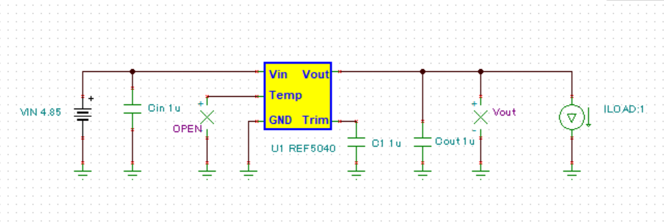

    您会注意到、我们没有在数据表中指定 RMS 噪声。 如果您需要精确的 RMS 噪声、以下链接中的 REF5040 TINA-TI 参考设计将为您展示精确的噪声仿真。 您可以根据您的特定系统条件使用仿真并仿真噪声。
    使用:TINA-TI 中的分析>噪声
    -Marcoo
    您好、 Marcoo、
    感谢您的回复。
    我在 TINA-TI 上使用链接上的参考设计进行了仿真。

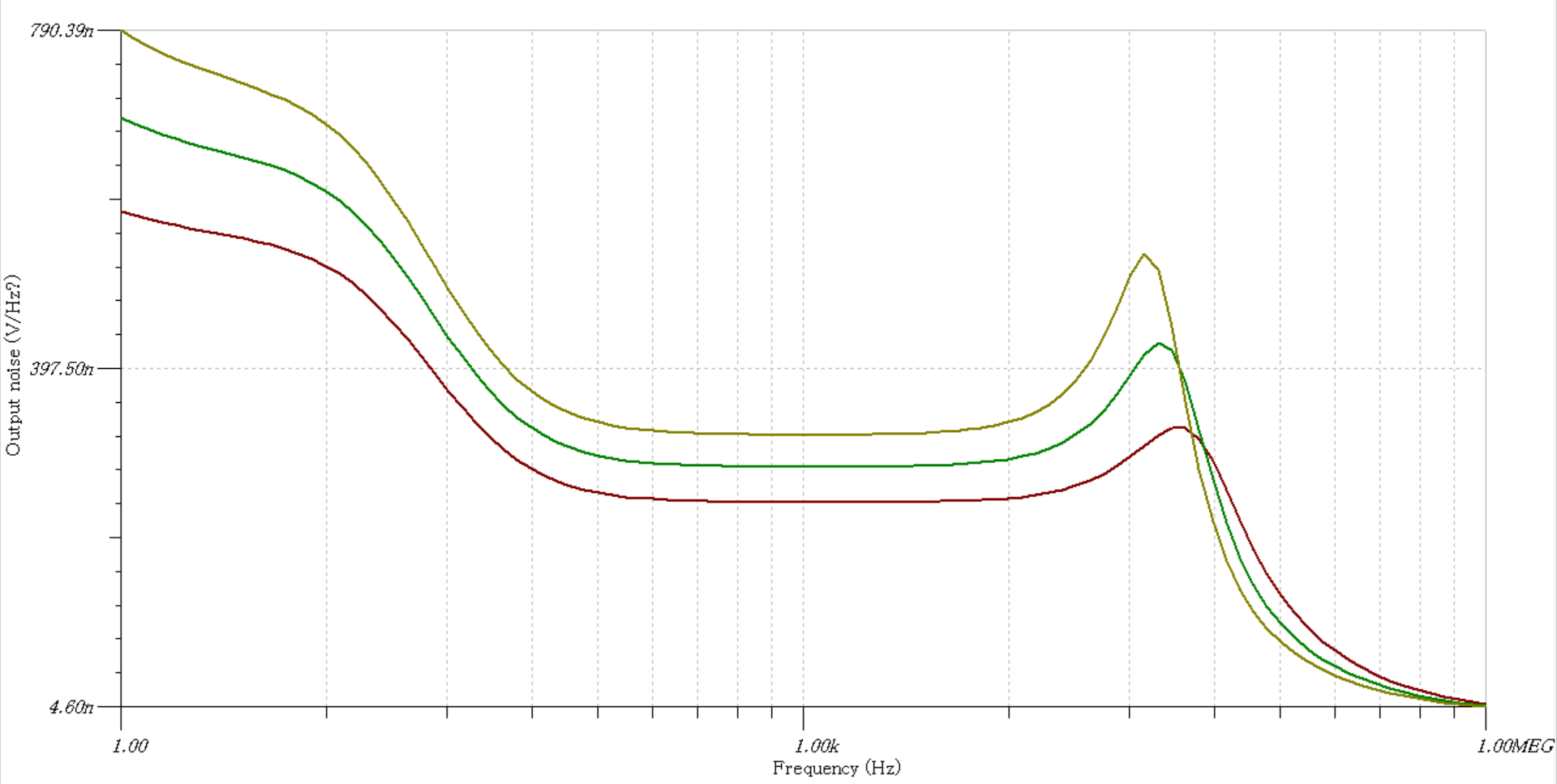

    我展示了下面的噪声分析结果。
    在该图中、我们可以看到37kHz 附近有峰值。
    我认为结果如下所示。
    我想知道该结果是器件的特性还是表示需要滤波器。
    如果需要过滤器、请教授推荐值。
    此致。
    太泰塔玛
    您好、Teritama、
    该峰值是由修整引脚上的输出电容器和电容器引起的。
    请参阅以下 E2E、了解基于更改输出电容值的噪声图。 我不会担心根据输出电容器的峰值创建滤波器。 来自输出电容器的这个峰值适用于所有器件上的所有输出负载电容器、而不仅仅是 REF50xx 系列。
    -Marcoo
