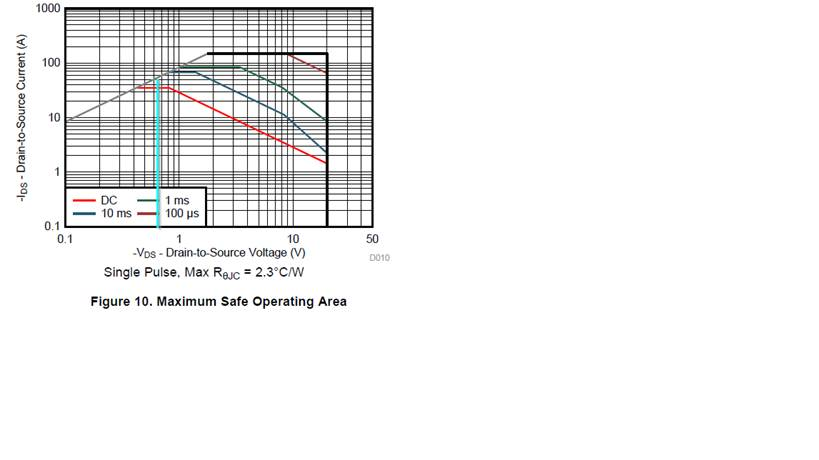

  1. 我们能否将其解释为当此 MOS 用作电池 FET 时,我们可以 忽略雪崩?
  1. 对于二极管正向电流、如下图所示、在出现最大电流时 Vf=0.525V、并且导致系统即将启动、我们可以获取温度。 同室温(25°C)
那么、PD = 0.525V * 40.4A = 21.21W < 69W、我是不是这样?
BR
Patrick

    1. 我们能否将其解释为当此 MOS 用作电池 FET 时、我们可以 忽略雪崩? JW -我们绝不能真正忽略任何超出 BVDSS 时可能发生的雪崩。 这在直流/直流转换器和电机驱动等开关模式应用中更为常见、其中尖峰和振铃会导致 VDS > BVDSS、从而导致雪崩。 这在诸如热插拔、OR'ing 和电池 FET 等静态开关应用中并不常见。 对于这些应用、我们更关注 SOA 和由于脉冲期间的功率耗散而导致的结温上升。
    2. 对于二极管正向电流、如下图所示、在出现最大电流时 Vf=0.525V、并且导致系统即将启动、我们可以获取温度。 室温(25°C)。 那么、PD = 0.525V * 40.4A = 21.21W < 69W、我是不是这样? JW -您的计算基于波形看起来是正确的。 但是、我认为 VF 测量不是很准确。 我查看了我们的特性数据、VF ~ 0.9V @ 25C 和0.8V @ 125C。 因此、功率耗散可能高于计算值。
    通过使用您计算得出的功率耗散和数据表中的瞬态热阻抗曲线、我们可以按如下方式估算结温升至外壳温度以上:
    Δ-Σ= PD x Rtheta (j-c) x Ztheta (j-c)= 21.21W x 2.3C/W x 0.2 = 9.8C。 如果我使用 Vf = 0.8V、则 PD = 40.4A x 0.8V = 32.3W、结温上升为~15C。
    我认为这不会是问题。 我有点担心40A 超出 FET 的封装限制、连续电流额定值35A。 但是、我假设这些脉冲不频繁发生、当它们发生时、它们是单脉冲事件。

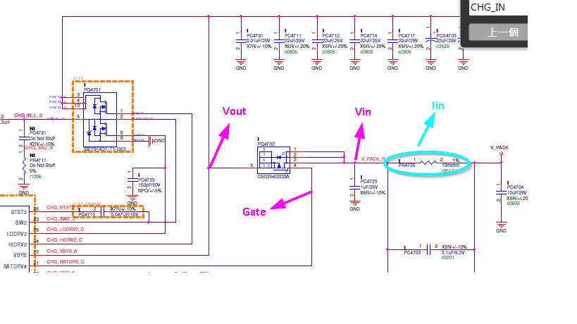

    首先、该组件介于 BQ25713的 VSYS 和 BAT 之间、VSYS 的电压介于9V 至13.05V 之间。
    1.“对于这些应用,由于脉冲期间的功率耗散,我们更关注 SOA 和结温上升。”
    回复:根据波形,我们得到 VD=0.525V,IDs=40.4A,少于1ms,因此我们通过了 SOA 规范。 脉冲时间太短、无法测量其温升。
    我能否判断这种测量结果没有问题?
    2.“我有点担心40A 超出 FET 的封装限制、连续电流额定值35A。 但是,我认为这些脉冲不会频繁发生,而且当它们发生时,它们是单脉冲事件。”
    回答:我已经检查40A 是单脉冲、它似乎小于数据表提供的脉冲漏极电流(148A)。 这个单脉冲事件是否会成为任何问题?

    我认为这对于单脉冲操作是可以的。
