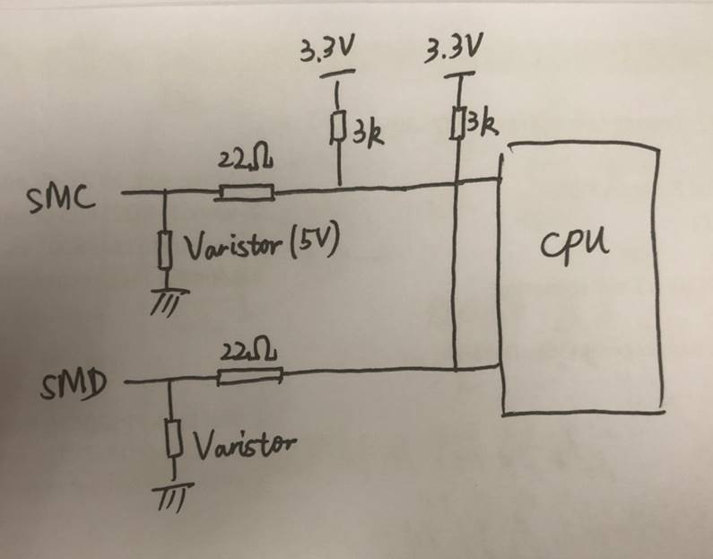

我客户的 BQ4050板通过 SMBC SMBD 与 CPU 板通信。
BQ4050电路板如下所示:R20、R21、R22、R23与数据表中推荐的相同。
CPU 板如下所示:将上拉电阻器调整为3k Ω、以确保 SMBC 的上升时间 smbd 小于1us。
但这将导致
当拉低时,CPU 侧的电压为0.5V,但 CPU 将只识别<0.4V 为数字“0”。
因此,他们想知道是否可以将 R20、R21、R22、R23降低到50欧姆。
我们如何计算电路中的正确电阻值?
    您好 Howard、
    您可以将其更改为100欧姆。 这些是 IEC 串联电阻器、而不是 SMB 上拉电阻器。
    BATT、
    我知道它们不是 SMB 上拉、如上所示、上拉电阻为3k、以确保上升时间在 SMBus 规范(<1us)内。
    您是 说 R20、R21、R22、R23、它们中的每一个都应该至少为100欧姆、对吧?
    您好 Howard、
    没错。
