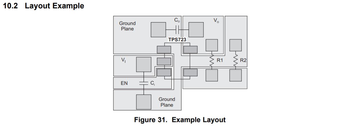

我正在使用 TPS72301-Q1设计电源。 它具有200mA 输出。 我假设需要通过增加 PCB 铜面积来考虑热耗散。 我应该将这些铜、GND、IN 或 OUT 连接到哪个引脚? 通常、LDO 具有散热焊盘、但该 LDO 中存在散热焊盘。 请提供建议。 谢谢。
Jessica
    尊敬的 Jessica:
    通常情况下、LDO 数据表包含一个建议的布局示例。 如此处所示。 您可以使用不同的覆铜连接输入、输出和 GND、如图所示。

    您好 Jason、
    另一个关于哪个引脚是用于散热的主引脚的简短问题? 是接地引脚? 因为我想在电路板的背面使用铜、并且不确定应该使用哪个引脚的铜来提供最大的面积。 请再次确认。 非常感谢您的热情支持。
    Jessica
    尊敬的 Jessica:
    对于没有散热焊盘的封装、可以从所有引脚散发热量、这是使每个引脚能够接触的覆铜区最大化的原因。 人们通常具有面积最大的接地铜。
