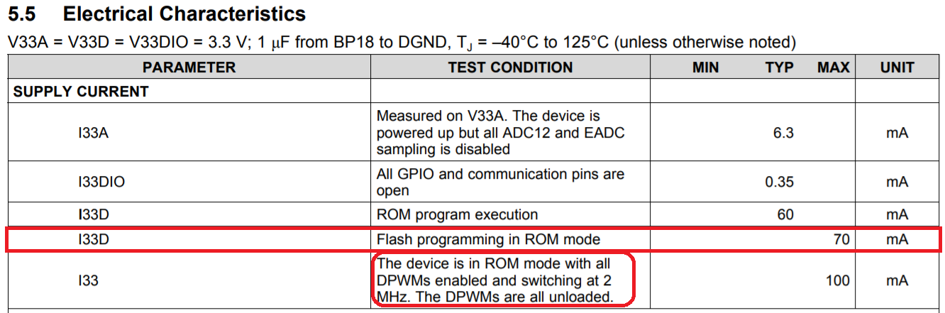

各位专家:
我想知道 "ROM 模式下的闪存编程"电源吗?  它是固件下载期间的电流消耗、对吧?
UCD 在闪存模式下运行时的电流消耗是多少?
什么是"器件处于 ROM 模式、所有 DPWM 均已启用、开关频率为2MHz。 DPWM 均为空载。" 电源? 为什么 UCD 会在 Rom 模式下切换?
谢谢。
    你好、han
    " ROM 模式下的闪存编程"是在 ROM 模式下擦除和写入闪存时的状态。 因此、这是在对闪存进行编程时由器件消耗的电流。
    在闪存模式下消耗的电流在很大程度上取决于您对器件执行的操作。 我建议您针对自己的应用进行测量、因为它可能会有很大的差异。
    "该器件处于 ROM 模式、所有 DPWM 均已启用、开关频率为2MHz。。。" 这只是一个示例条件、显示了使用2个 DPWM 以高频率进行开关时消耗的额外电流(因此比正常 ROM 模式程序执行多40mA)。 正如您提到的、您永远不会在 ROM 模式下切换。
    希望这对您有所帮助
    Cormac
    各位专家、您好!
    谢谢,我明白了。
