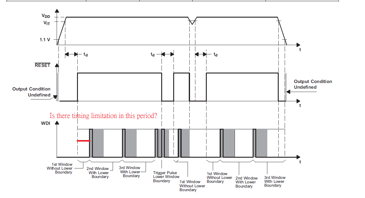

在器件加电时采用 TD 时序并且释放 RESET 引脚后、外部电阻的时间为多少 MCU/系统需要将脉冲信号置为有效以 启用 窗口的下边界功能。 由于我客户的系统/MCU 将 在20秒后向 WDI 发出脉冲信号、因此他们询问此应用。 问题。
应用:用于 UPS/太阳能逆变器的工业面板
Brian
    您好 Brian、
    由于 TPS3813是窗口看门狗、因此这取决于您的器件配置。 计时和窗口参数可根据您的应用进行编程。 我想向大家介绍数据表中的第8.5节、该节进一步说明了如何设置此计时、以便它不会中断您的脉冲。 如果您在窗口前进行脉冲、器件将触发复位、因此、为了确保在不需要时不会发生这种情况、您需要将窗口设置为这样。
    Abhinav Sharma。
