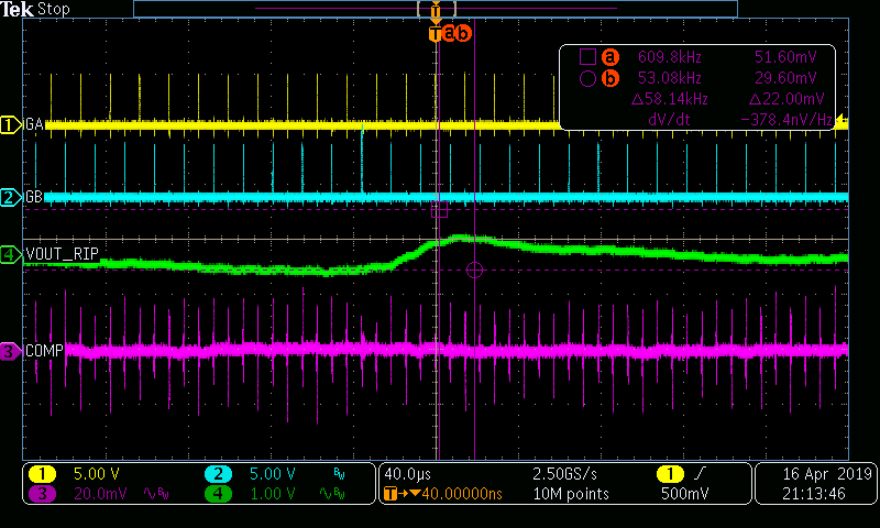

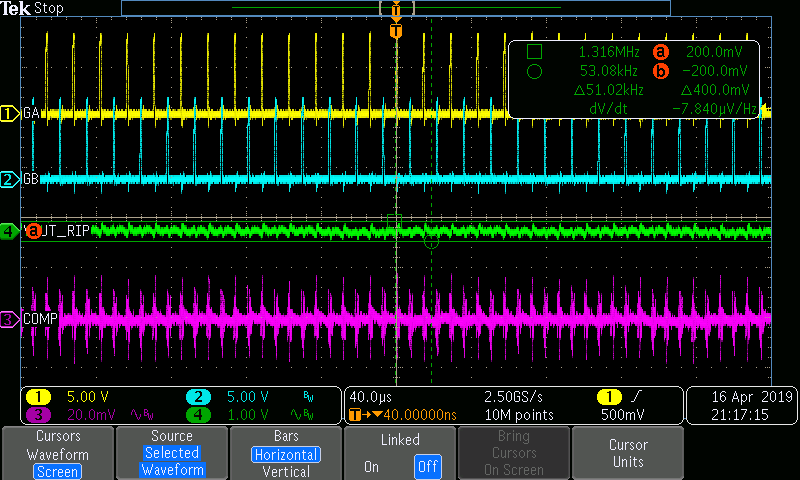

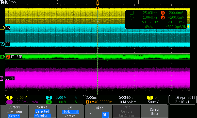

我一直在处理此器件上的轻负载问题。
我在前馈电压模式下使用芯片。
FB 引脚接地、Comp 引脚连接到 BJT 的集电极。 然后、BJT 由我的控制环路驱动。 通过改变控制环路中的设定点、我现在能够调整我的输出电压。 只要我的输出上有负载、所有这些都能很好地工作。
问题是、我在次级侧的输出端看到低频到无负载的纹波。
要隔离问题、我执行了以下操作:
我将控制环路从公式中取出、并将电位器连接到 COMP 引脚、以便可以手动调节输出。 问题没有改变。
我能够将输出纹波与我在 COMP 引脚上看到的一些稳压器对齐。 我附加了几个示波器捕捉器。
空载2ms:
可以在通道4上看到有问题的噪声。
40uS 时无负载:
半负载2ms:
半负载40uS:
    你(们)好
    我认为这个问题的发生是因为、在轻负载时、占空比确实很小、并且占空比的任何微小变化都会导致 Vout 的变化。 COMP 看起来运行状况良好、因此可能会在斜坡引脚上引入噪声-尤其是在斜坡开始时。
    请检查 PCB 布局、以查看是否有任何路径可将来自 OUTA、OUTB 或其他开关节点的噪声耦合到斜坡或 COMP 上。 如果您愿意、请随时通过 colingillmor@ti.com 将您的 PCB 布局光绘文件发送给我。
    Colin
