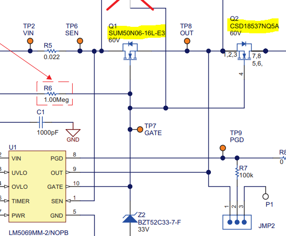

尊敬的团队:
1.背靠背 MOS 使用不同的 MOS 有什么问题呢?
在我的想法中、应该可以使用同一个。
2.对于 散热问题,我的客户将使用2+2背对背。 这里有任何问题吗?
驾驶性能还可以吗?
如何计算总4个 MOS 仍然有足够的驱动能力? 与4个 MOS 的总 Qg 相关?
BR
Kevin
    尊敬的 Kevin:
    1) 1) Q1是热插拔 FET、应具有强大的 SOA、其中 Q2阻断 FET。 对于 Q2、较低的 Ron 就足够好了。
    2) 2) LM5069最多可驱动6个 FET。 如果我们希望驱动更多的 FET、可能需要特别注意。
    请在设计计算 器 www.ti.com/.../toolssoftware 中输入您的规格 并发送给我进行审核。
    目标应用程序和 EE 是什么?
    Rakesh
