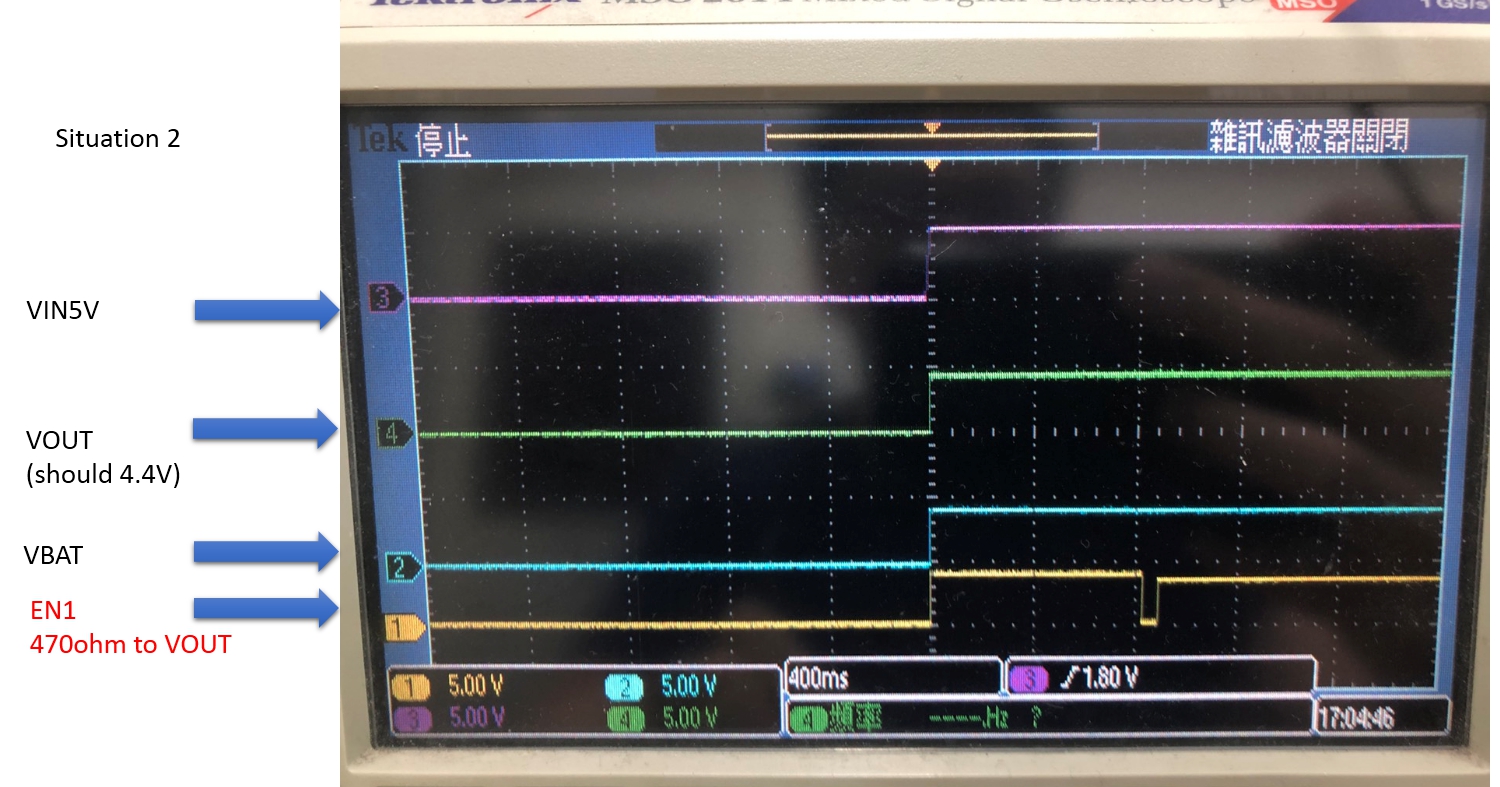

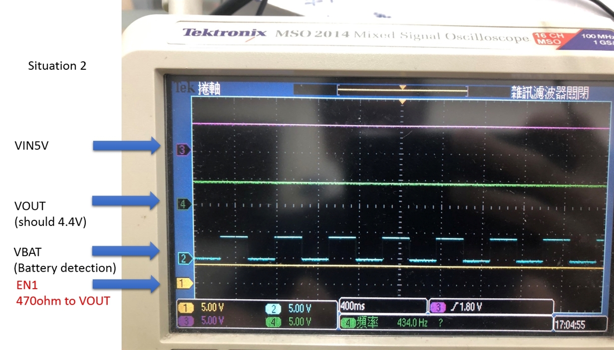

    Jax、您好!
    您能否分享您的原理图? 此外、当存在 VIN 时、您是否还具有 BAT 引脚的示波器捕获。
    I Raheem
    感谢您的回复。
    请参阅随附的图片。
    您能详细介绍一下电池低功耗模式。 为什么电压为0V? 此外、OUT 上还有任何负载吗?
    你(们)好,Raheem
    输出电压负载约为100mA。
    在使用低至2.4V 的电池电压之前、BQ24232最初是正常输出 VOUT。
    当电池电压低至2.4V 时、电池保护板会切断电池输出。
    之后、BQ24232 VOUT 状态类似于情况1。
    禁用电池过放电保护的唯一方法是至少提供4.2V 电压来启用 MOS 保护。
    BQ24232中的正确操作是在 VIN 存在时输出 VOUT、并尝试在电池不存在或不存在时检测电池。
    但它不会这样做...对此问题有什么想法吗?
    BTW、这种错误情况在过放电保护发生后出现。
    这是预期行为。 如果由于保护器打开而导致电池缺失、则系统将从 IN 供电。 由于您的配置已将输入限制为100mA、并且您的负载为100mA、因此输出将进入短路保护。 由于器件处于输出短路状态、因此不会运行电池检测例程。 我建议将输入电流限制提高到高于系统负载的水平、以防止这种情况发生。
    你(们)好,Raheem
    我们将在下一个硬件版本中修复此问题。
    感谢您的支持。
