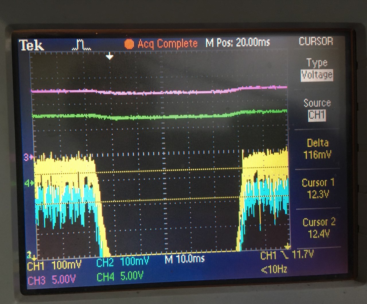

    我现在得到的结果(所有图片都是在压降时拍摄的):
    1、2 - RAC、3 - AVCC、4 - Pvcc。 未连接电池、无负载。

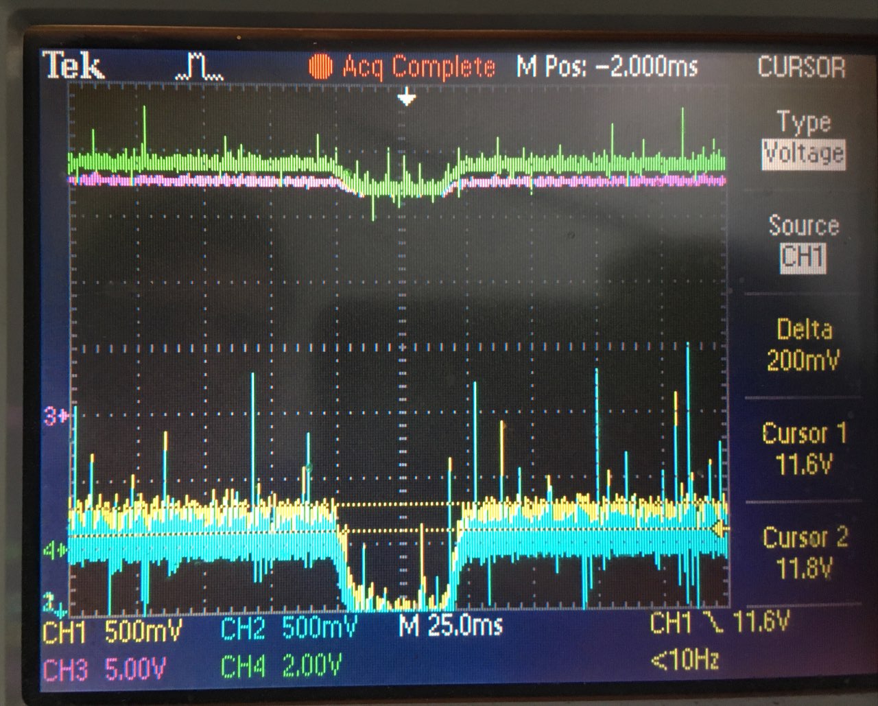

    1、2 - RAC、3 - AVCC、4 - Pvcc。 未连接电池、Rload = 50 Ω、Vin=12.2、Iin = 0.3A

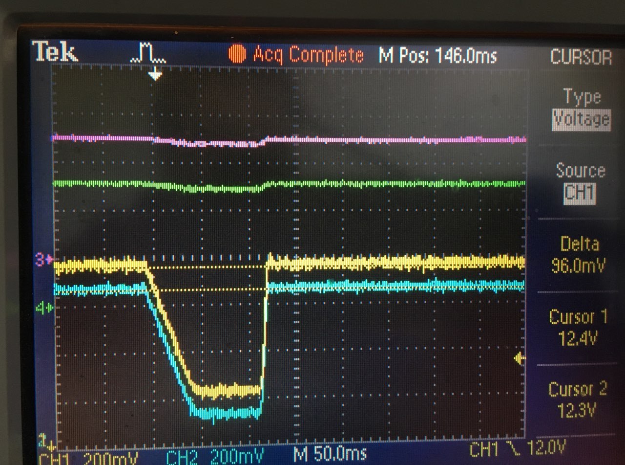

    1、2 - RAC、3 - ACDRV、4 - Pvcc。 未连接电池、Rload = 2 Ω、Vin=12.2、Iin = 6.4A

    您好、Anatoly、
    我不知道 BQ24170中的2.5秒计时器。 AVCC 是通过小型 RC 滤波器提供的电源输出、对吧? 而 AVCC 会下降。 即使在开关过程中、AVCC 中的平均电流也仅为15mA。 AVCC 设置 CMSRC 电压、ACDRV = CMSRC + 6V。 因此、如果 AVCC=CMSRC 下降、ACDRV 也会下降。 您的电源是否可能每2.5秒下降一次?

    最后、我们了解了这里发生的情况。 实际上、AVCC 和电源之间有一些滤波器和保护块、包括反极性保护 IC LM74610、该 IC 在2.66秒内驱动 N-MOSFET、然后将其关闭55ms、以此类推。
    因此、这种压降似乎是可以的、但我们现在还有另一个问题。 测得的压降大约为500-600mV、并且可能随负载电流的增加而增加。
    因此、我们的电源电压必须大于 VBAT+300mV+1V、以确保在压降期间每2.66秒都能在不将电池连接到系统的情况下实现输出。 在我们的用例中、这是一种极端情况、可能无法满足。 因此、我们考虑将 LM74610替换为始终开启的 LM74700。
