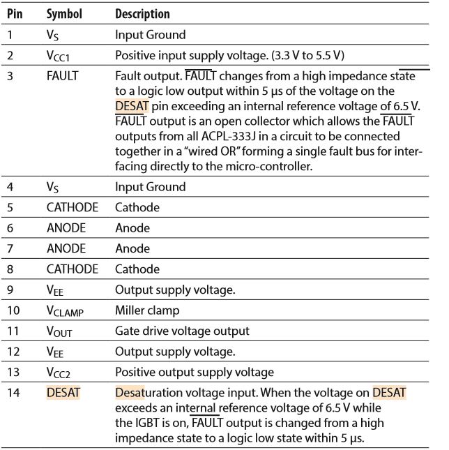

客户需要确认、如果 UCC23513具有 DESAT 功能以保护 IGBT。
 我在数据表中没有发现任何词语提到它、但可能是"短路钳位功能"? 请帮助我们确认。
为了便于参考、我附上 了他们使用的旧器件的 DESAT 描述。 UCC235131具有相同或类似的功能吗?
    您好、Yuan、
    我是负责 UCC23513的应用工程师、我可以帮助回答您的问题。
    遗憾的是、UCC23513没有像 ACPL-333J 那样的 DESAT 保护。 在功能上等效的 TI 器件是 ISO5x5x 系列: www.ti.com/.../description
    这些器件具有用于 DESAT 检测的专用引脚。
    如果您的客户对分立式短路和 DESAT 检测感兴趣、请查看此 TI 参考设计 :www.ti.com/.../tidue55.pdf
