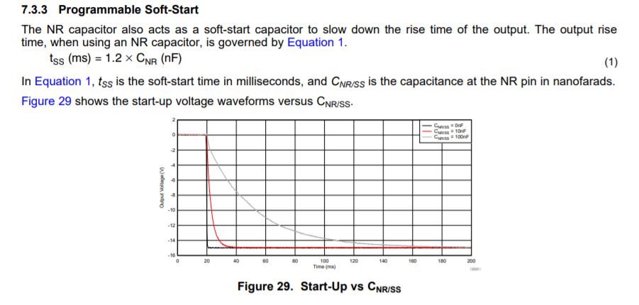

    我们很高兴听到 C-NR 不会对稳定性产生任何影响、但我们遇到了 X5R 电容1uF/10V 过热问题。 该器件的隔离电阻确实存在变化、Vout 确实发生了变化。  当我们测量电压时、电容器和基准电压 电压与隔离电阻之间的关系、我们看到了一些重大变化、 这就是我询问 TI 是否会对 NR 电容提供任何建议的原因。
    由于数据表中也有一些电容值不一致、我认为 TI 可能经历过类似的行为。   为什么 TI 将值从1uF 更改为10nF?
    期待您的反馈。
    此致、Bertram
    您好、Bertram、
    添加的 NR 电容构成了一个低通滤波器、此滤波器主要在由误差放大器增益前滤除基准噪声、从而减少器件本底噪声。 该电容器对低频信号的影响很小、无法更改直流电平的基准电压。 如果您确实看到基准电压发生了变化并且 Vout 电压发生了漂移、则可能表示电容器在低频时具有低 ESR、原因是泄漏电流过高或损坏、或者器件的 NR/SS 引脚损坏。 观察到损坏时、您是否能够以一定的频率测量电容器的 ESR?
    我仔细检查了数据表中关于 CNR/ss 更改的修订列表的原因。 这是进行更改的图。 如您所见、这是一个图、显示了具有 CNR/s 的器件的软启动功能 该图显然具有10ms 左右的启动时间、这表明 CSS 应为10nF 而不是1uF。 使用该公式、对于1uF CSS、启动时间应该要慢得多。
