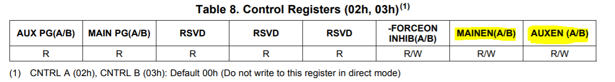

我们希望使用 I2C 来控制插槽上电、TPS2363 SMBus 是否可以支持该功能? 如果是、您是否对如何实现该目标有一些建议? 谢谢。
谢谢。
    您好、Frank、

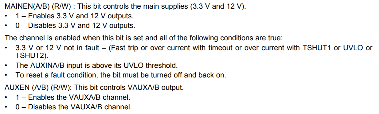

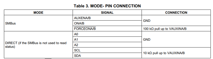

    如果要使用 SMBus 控制插槽的开/关、则只需在 SMBus 模式下操作器件。
    为了 使用 SMBus 控制插槽的上电、您需要向 CNTRL A 和 CNTRL B 寄存器写入适当的命令。 请按照以下说明操作。 您可以在数据表 PG 29和30中找到它们。

    是的、TPS2363可通过 SMBus 命令打开/关闭。 这是"解决方案好、对吧?"的意思吗? ?
