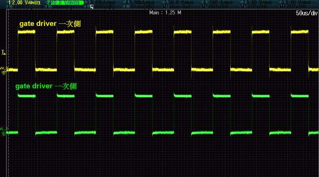

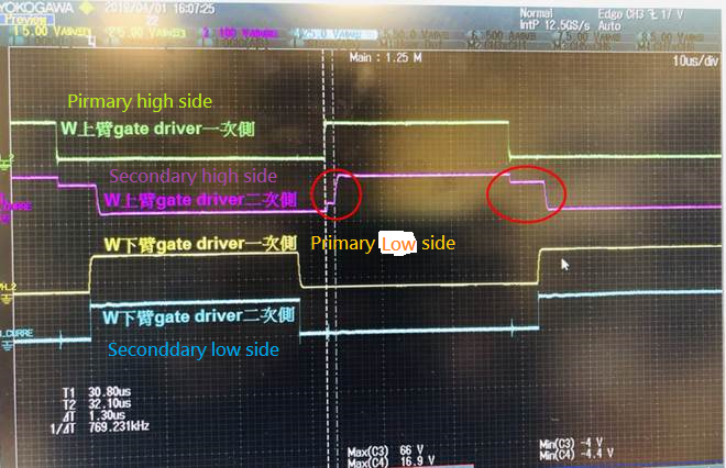

目前、我们使用 UCC21520来驱动 MOS、我们发现 次级侧的高侧波形 异常、但低侧正常。
测量点如下图 所示,我们将:C17 10uF 更改为1uF,  AR14和 AR10 将100ohn 更改为26ohm,原理图作为附加的 MOS 工作表 文件,但没有帮助。
测量波形:
另外、我们尝试 断开 MOSFET 的连接(附件:MOS 表原理图)、波形是正常的。
黄色:次级高侧
绿色: 初级 高侧

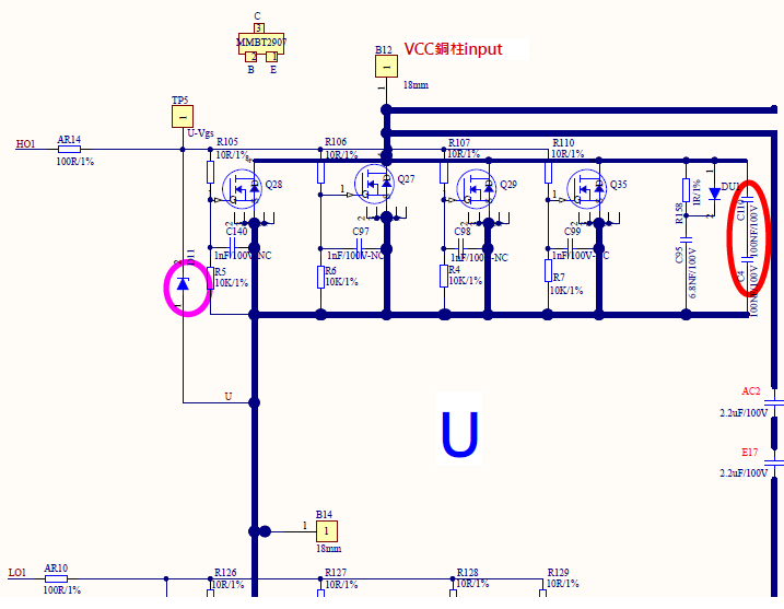

栅极驱动器原理图:
e2e.ti.com/.../gate-driver-sheet.pdf
MOS 表原理图:
e2e.ti.com/.../MOS-sheet.pdf

    您好、Lawrence、
    如何测量波形中的高侧栅源电压?
    您好、Lawrence、
    感谢您与高功率驱动器团队联系、我叫 Mamadou Diallo、我将帮助您回答您的问题。
    首先、您能否确认您的总栅极电荷? 我提出的原因是 Cboot 的值取决于该负载、并且其大小应至少为栅极电容的10倍、以便 C17 (Cboot)能够在不耗尽的情况下为高侧栅极提供足够的偏置。
    此外、您的旁路电容 C114看起来仅为1uF。 我们通常建议将此电容器的大小至少为自举电容器的10倍、以便为引导电容器提供足够的电荷。 我注意到您使用的 C38为10uF、而不是 C14。 如果估算的 C17为1uF、则也应相应地调整 C14的大小。
    9.2.2.6.2节选择 VDDA (自举)电容器在数据表中对此进行了进一步讨论。
    您的低侧波形看起来正常、您的 VDDA-VSSA 波形是什么样的? 使用差分探头、请使用与先前共享波形相同的时序标度缩小和放大版本进行捕获。

    感谢您、我们尝试移除 C4和 C110将会正常。
    劳伦斯。
