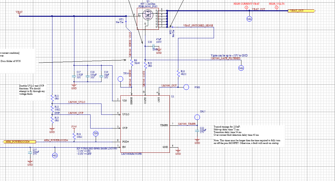

LM5060未打开受控 FET,似乎部件正在进入 VGS 锁定... 将 FET 移到另一个电路、FET 正常工作。  栅极引脚可能会损坏。
VOUT 连接到无刷直流电机控制器板的输入电压。

    栅极处的电容是多少?

    尊敬的 John:
    栅极处的电容是多少? C20是否已组装?

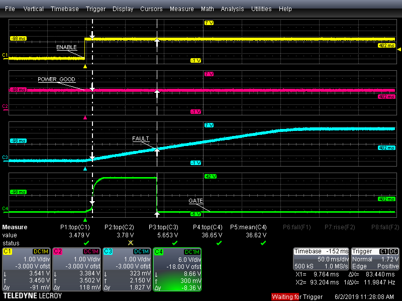

    我今天将为您获取波形。 未组装 C20。
    John
    e2e.ti.com/.../screen_5F00_caps.zip
    附加的屏幕截图。
    尊敬的 John:
    感谢您提供测试波形。
    它看起来 VGS 故障正在被触发。
    良好和不良测试条件之间有何差异? FET 是否不同? 对于相同的 FET 器件型号、这是否是可重复的行为? 负载电容是多少?

    我同意这似乎是一个 VGS 问题。 测试条件相同... 不同的 LM5060。 FET 是我们移除了坏器件并将其替换为新器件的器件、之后电路运行正常。 当您指可重复... 坏的总是失败的,好的总是会通过。 我们已经构建了超过500个电路板、每个电路板上有5个 LM5060器件。有3个器件的故障方式与屏幕截图中描述的相同。 栅极电容为 13650pF。  没有其他电容。
