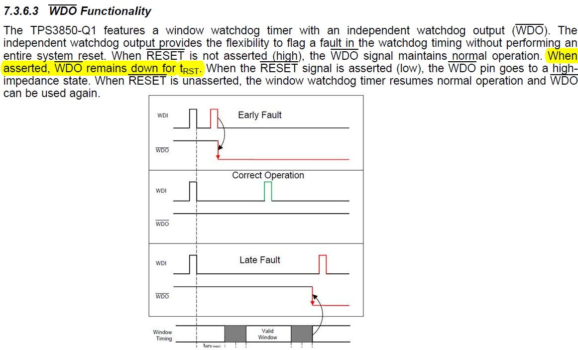

发生故障时 WDO 信号是否不保持低电平? (现在是高电平低开关)

    数据表显示当 WDO 为低电平时、持续时间 tRST 为10ms。 这与我们的测量结果相同、但之后 WDO 保持在低电平(这是差异)。
    当我们有这种波形时、它是正确的吗?

    否 数据表显示、在故障停止后 WDO 将设置为低电平、但之后我们的波形将保持为高电平。
    我们想知道这是否正确。

    在 tRST 之后 WDO 处于高阻抗状态、由于这被上拉至 Vdd、这应该保持一个缺省高电平状态。 这应该是正确的。

    原理图显示 SET0 =逻辑高电平、SET1 =逻辑高电平、CWD 通过电阻器拉高、CRST 通过电阻器拉高。 这意味着上限超时为11ms、复位延迟为10ms。 这在示波器捕获中正确显示。 我看不到任何问题。 如果有任何误解、请更正。 谢谢!
