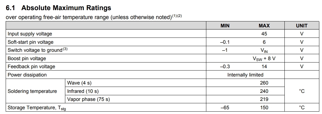

大家好、
电流调节引脚的最大额定电压是多少?
我知道该引脚的工作电压为1.2V (典型值)。 但是、数据表中没有最大电压额定值的定义。
本志本
    由于此引脚上不应强制施加外部电压、因此没有最小和最大电压额定值。
    但是、在我看来、可以肯定地说、最小额定电压为-0.1V、最大额定电压为+6V。
