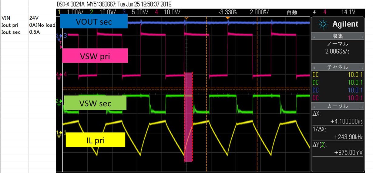

我将在 LM5160DNTFBKEVM(Flybuck 拓扑)上评估 LM5160、并根据所附的计算器设置外部组件。
e2e.ti.com/.../LM5160FBKQuickStartCalculator-_2D00_-FinalVersion-20190625.xls
Vin=24V、Vout-pri=12V;Iout-pri=0A、Vout-sec=11.4V、 Iout-sec=1.1A
耦合电感器: 744873680
此电路工作不正常、次级输出电压为3V、低于设置电压(11.4V)。
该压降取决于 IOUT-秒
这种压降是由什么引起的?
我想、从 SW-pri 打开到 SW-sec 关闭的延迟是因为延迟也取决于 Iout-sec

    >您是否能够以较低的电流在次级侧获得正确的电压?
    是的、可以在空载时输出正确的电压。
    次级输出电压下降
    >无负载和有负载时的初级输出电压是多少?
    在有/无负载的情况下、一次侧输出电压为恒定(12V)。
    >还要确保对 Flybuck 拓扑正确应用耦合电感器上的点符号。
    我已经检查了它、并交换了 D1和 R1、移动了 C3。
    如您所见、Vsw-pri 相的 Vsw-sec 相位会反转。

    在什么负载电流下、次级侧的电压开始下降? 当您提高 VIN 时、它是否也会发生变化?
    也许对照 EVM 检查它也是一个好主意
    http://www.ti.com/lit/ug/snvu408a/snvu408a.pdf
    EVM 建议负载约为400mA。
