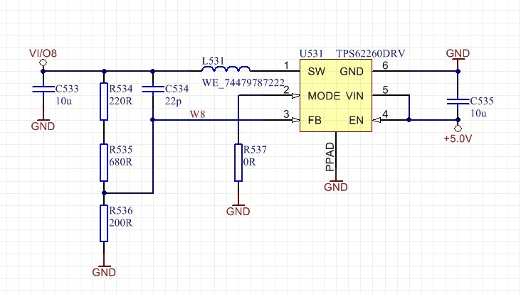

大家好、我在多个器件上使用了直流/直流转换器 TPS62260DRV。 器件8上安装了此类转换器。 在某些模块(并非所有)上、8个转换器中的一个或两个的行为与其他转换器不同。 但情况并非总是处于与 LP 相同的位置。 原则上、转换器几乎正常工作、它输出电压、通过反馈电阻器进行调节。 但是、纹波不同于其他直流/直流转换器。 具有较高纹波的转换器在 SW 引脚上具有明显不同的行为。 我首先将无源器件从工作中的一个换为不工作中的一个。 没有变化。 故障转换器的纹波仍然较高。 然后、我交换了 IC。 在交换过程中也发生了错误。 因此、它必须与直流/直流转换器本身有关。 我在附件中发送了一些图片。 该错误仅在 PFM 模式下发生。 如果转换器设置为 PWM 模式(MODE ="1")、则输出电压与"工作"转换器和"不工作"转换器相同。 我在典型应用电路中操作转换器。 Cin = COUT = 10uF、R1 = 0.9k、R2 = 0.2k、CFB = 22pF、MODE ="0"。 通常情况下、电路更复杂一些、但我将其简化为该值、因为这里也会发生误差。 负载为2 x 100nF + 1 x 4.7uF、IC 和1.1k 的反馈电阻器。 因此、"基本负载"约为3mA。 您是否知道原因是什么? 还是转换器有缺陷?

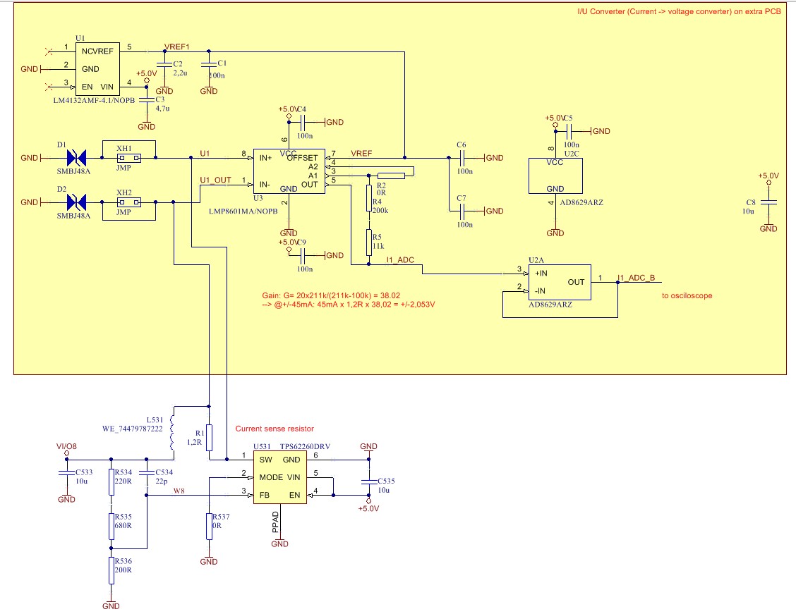

    封装中包含更多图片。 电流不是正确的负载电流、而是流经电感的电流。 在 SW 引脚和电感之间设置了一个1.2欧姆电阻器、并通过 I/U 转换器测量电流。 目前无法测量实际负载电流。

    我看了一下、您测量的电流行为对我来说是意外的。 您能否澄清一下您的确切含义:"电流不是正确的负载电流、而是流经电感的电流。 在 SW 引脚和电感之间设置了一个1.2欧姆电阻器、并通过 I/U 转换器测量电流。"
    您能否更好地向我解释您用于测量电感器电流的技术是什么? 也许原理图会很有用。
    是否有机会提起电感器、添加电线并使用电流探头?
    我升高了电感、并在 SW 引脚和电感之间放置了一个电流感应电阻器。 从电阻器两根导线连接到 PCB 板、在 PCB 板上安装了 TI 电流到电压转换器。 它从那里连接到示波器的电压探针。
    随附两个电路图。 感应电阻对直流/直流转换器的行为没有影响
    提起部件不是问题(我已经完成了)、但我没有电流探头。 但我将通过邮件向我们公司提问。
    最好的农家
    Jens Gießler
    正常应用:
    这是用于测量电流的电路。

    未组装保护二极管 D1和 D2。

    BOM (根据安装者)如下所示:
    C533、C535:10uF 0805:GCJ21BR71A106KE01L Murata: www.mouser.com/.../c03e-516224.pdf
    C534:22pF 0402:885012005057 Würth :katalog.we-online.de/.../885012005057.pdf
    R535:680R 0603:0603SAF6800TLE Royal Electronic
    R536:200R 0603:0603SAF2000TLE Royal Electronic
    R534:220R 0603:0603SAF2200TLE Royal Electronic
    R537:0r 0603:RC0603FR-070RL Yageo
    L531:74479787222 Würth :katalog.we-online.de/.../74479787222A.pdf
    负载:
    2 x 100nF 0402:CL05B104K05NNND Samsung
    1 x 4.7uF 0603:CL1DA475KP8NNNC Samsung
    1个 Cion-LX (Goepel 电子、ASIC)
    Jens
