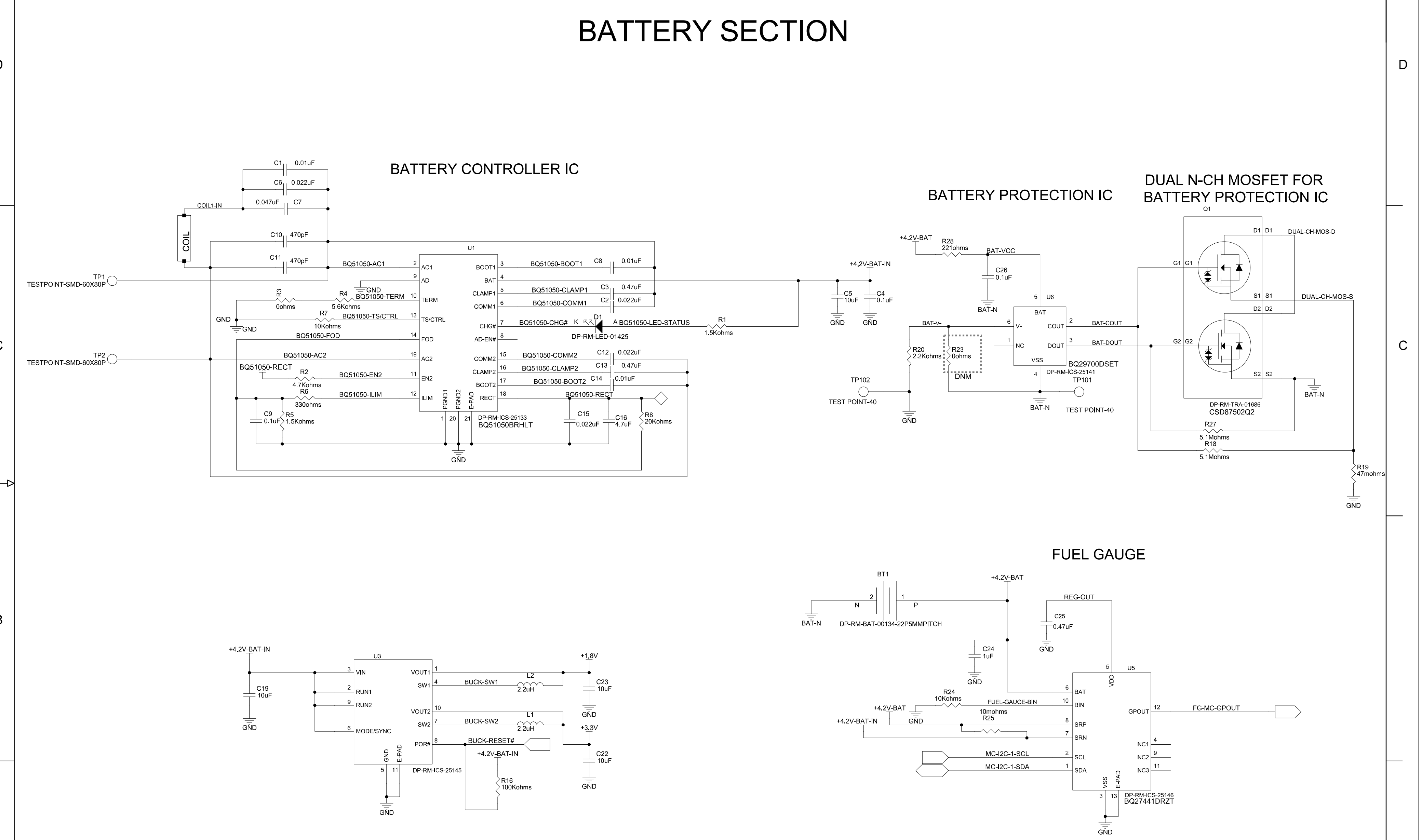

我们以前曾讨论过这个问题。 遗憾的是、我们的问题尚未得到解决。 已连接充电器时 Vrect (黄色)和 Vbat (绿色)的示波器波形。 我们观察到、一旦 BQ29700为电池提供电路保护、当达到2.8V 的欠压阈值时、充电器 IC 输出将保持恒定。t GND Vbat = 1.069V。 一旦充电器被连接、它应该将 Vrect-reg 的输出大约为5.2V (如果 Vbat < Vlowv、那么 Vrect = Vrect-reg)、这样、BQ2970的压差 b/w BAT 引脚和 V-将大于1.3V、所以将释放放电控制。 但是、在连接充电器时、Vbat 和 Vrect 电压永远不会达到4.2V。 由于 BQ2970在欠压保护期间、其 V-引脚被上拉至 BAT 电压 V-引脚将大约为2.8V。 因此、为了释放 BQ2970的保护 BAT 引脚、至少应由充电器 BQ51050B 提供2.8V+1.3 = 4.1V 的电压。 根据所连接的示波器波形、将充电器 IC 限制在1V 至1.5V 左右的持续输出。 还附加了原理图以供参考。

    检查 BQ51050在启动期间是否在输出端看到电阻负载、以便降低电流。  该器件具有短路电流限制、可在启动期间降低输出电流。  这可能是启动的一个因素。  电流在此期间减小。

    我们尝试通过切断与充电器、电池保护器和电池并联的稳压器 IC 的 PCB 轨道输入来隔离充电器的任何额外负载。 现在、总输出阻抗 BAT 引脚与充电器 GND 之间的阻抗约为47M 欧姆。 Ibulk 设置为210mA。 连接负载时、我们的最大负载电流要求为20mA。 预充电= 0.2 * 210mA = 40mA。 如果连接了负载、则充电电流将超过放电电流20mA。 当负载被移除时、40mA 完全可用作充电电流。 在这两种情况下都不会进行充电。 因此、我们尝试增大 Ibulk 电流。
    我们已将 Ibulk 电流设置为大约800mA。 但是、当使用无线充电发送器时、充电器 IC BQ51050B 可以提供的最大电流为470mA。 这可能是什么原因?
    当 Ibulk 大约为450到470mA 时、Iprecharge 大约为90mA。 在这种情况下、电池正在充电、保护器正在释放放电 FET 控制。 由于我们使用的锂离子电池容量为210mAh、因此我们可以设置的最大 Ibulk 电流为210mA。
    对于上述观察结果、BQ51050B 的 FOD 校准是否有任何关系?
    下面是受放电保护条件下 RECT 引脚的示波器波形。 在此事件期间、BAT 输出在1V w.r.t 充电器 GND 附近保持恒定。

    我在实验室中使用 BQ51050B EVM 和 BQ2970进行了一些测试。  该电池由超级电容器进行仿真、电容上的电荷调节为2.0V、2.5V 和3.3V。  在所有三种条件下、BQ51050B 会复位 BQ2970并开始充电。
    下面是 电池电压为3.3V 且保护器跳闸的测试。  系统 将启动、重置保护器并开始充电。  关闭时、保护器保持复位状态。
    我们使用的 Rfod 约为1.2K、Ilimit R1为200欧姆。 我们交换了电阻器值、方法是查看数据表、了解 FOD 校准从200欧姆开始 Rfod。 返工后、问题得到解决、当电池充电电压超过2.9V 时、电池保护器将释放欠压保护。 我们在 FOD 校准区域出错了。
