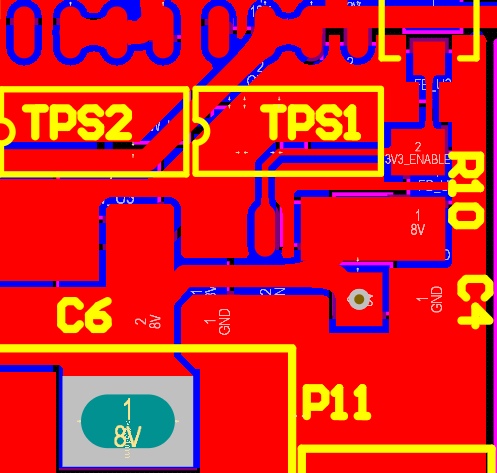

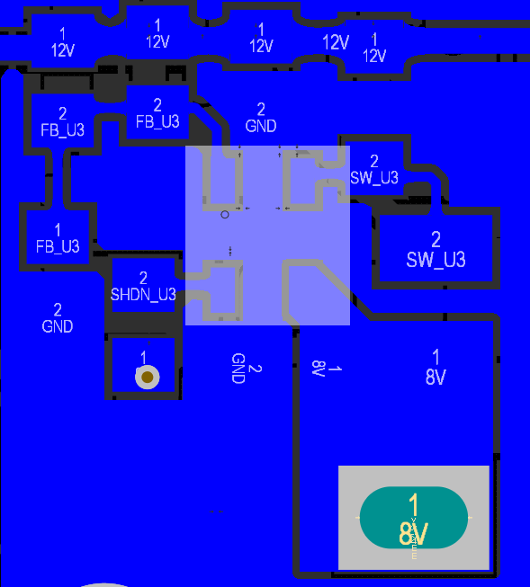

输入电压是一个典型的2节锂聚合物电池、电压范围为6.3V~8.4V。 目标电压输出为12V。 因此、我将设计从带上拉电阻器的 webench 复制到了50k、并用 ss34替换了二极管。 但是、输出电压不是12、而是7 (有时输出正确)、有时测量的反馈引脚电压为5.3~7。 lmr62014无法输出电压的原因是什么?

    您能给我展示一下原理图和布局吗? 以便我可以查看是否需要更改任何内容。 谢谢。
    这是方案和布局、抱歉我没有提供足够的信息。
    这是顶视图和方案。
    这是底部的电路(lmr62014)和方案。

    您好、Jacfger、
    布局不好。 电感器和 Vin、二极管和电感器、二极管和 Cout 之间的布线不够厚。 请参阅数据表中的布局建议。 以及您施加的负载电流是多少。

    尊敬的 Jack:
    您需要更改布局。
    同时、您可以使用示波器探测 SW、VOUT 和 FB 引脚以获取波形。
