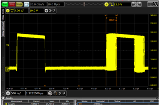

客户使用 TPS51125、VIN-18V、VOUT=5V、IOUT=8A
它们测试 SW 节点 引脚18、 存在 SW 抖动、
请帮助分析

    我想确认3.3V 输出电压是否存在相同现象?  VOX、VFBx 等敏感模拟走线应远离高电压开关节点、如 LLx、DRVLx、DRVHx 和 VCLK 节点、以避免耦合。
    感谢您的回复。 PN 是 TPS51225、 而不是 TPS51125。
    感谢您提供的预防措施。 此外、在相同的测试条件下、3V 相位侧的低电平抖动更小。 我们想了解一些理论问题、请帮助回答以下问题、谢谢。
    测试条件:直流18V、输出5V/8A、3V/8A
    1.相位低电平抖动的原因是什么? 是 IC 内部固有抖动还是由外部因素引起的抖动?
    2.哪些外部因素可能会导致此类抖动(器件选择或 PCB 布局)
    3.对相位低电平抖动的阈值是否有任何特定要求? 有关详细信息、请参阅规格中的指示器
    4.如果此抖动过大,可能导致的具体现象是什么?

    你(们)好 Eric
    很可能是外部因素造成的。
    2.布局、组件不准确的测量都可能导致这种现象,需要进一步检查。
    3.您能否获取并共享布局文件,而不仅仅是图片,以便进一步检查?
