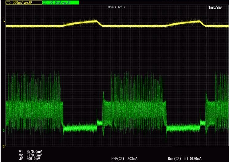

我正在评估 LMZM23600、存在奇怪的电压波动。
请给我建议。
我的电路是
输入电压:24V
输出电压:3.3V (120kΩ Ω 和51kΩ Ω)
输出电容:47uF/10V
存在以下现象。
黄色:输出电压
绿色:输出电流
为什么会发生电压变化?
请告诉我一些可能的因素。
此致。
Kengo。

    由于输出电压振荡约200mV、我怀疑会出现一些不稳定情况、但是您的输出电压为47uF、这大约是 根据表5推荐的 COUT。

    ->至 MCU。 从电池图中仅加载大约200mA 的电流。

    您能否将电路与 MCU 隔离并将其连接到稳定的200mA 负载? 或负载电阻器都可以。 我希望确保隔离后器件具有稳定的输出电压。
    输出电压看起来大约为3.3V、波动大约为200mV、这意味着器件正在开关和运行。 LMZM23600输出轨上似乎存在恒定的负载瞬态(Iout 高电平和低电平)。 MCU 供电的是什么?
