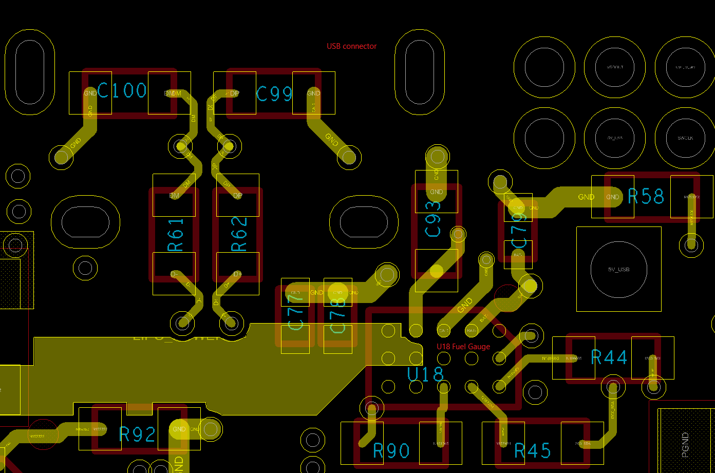

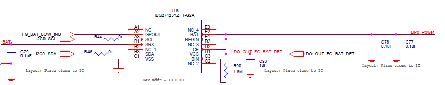

    下面是我们的布局、 如果有人能对其进行审核、我将不胜感激
    您好 Ido、
    您的意思是监测计损坏了?
    我查看了原理图、您应该能够在 LiPo_Power 上处理5伏电压。

    它是否与 FG 周围的布局有关?
    您好 Ido、
    我不认为是这样、我建议您在插入事件中使用 SRX 和 BAT 引脚来查找高瞬态电压或电流。

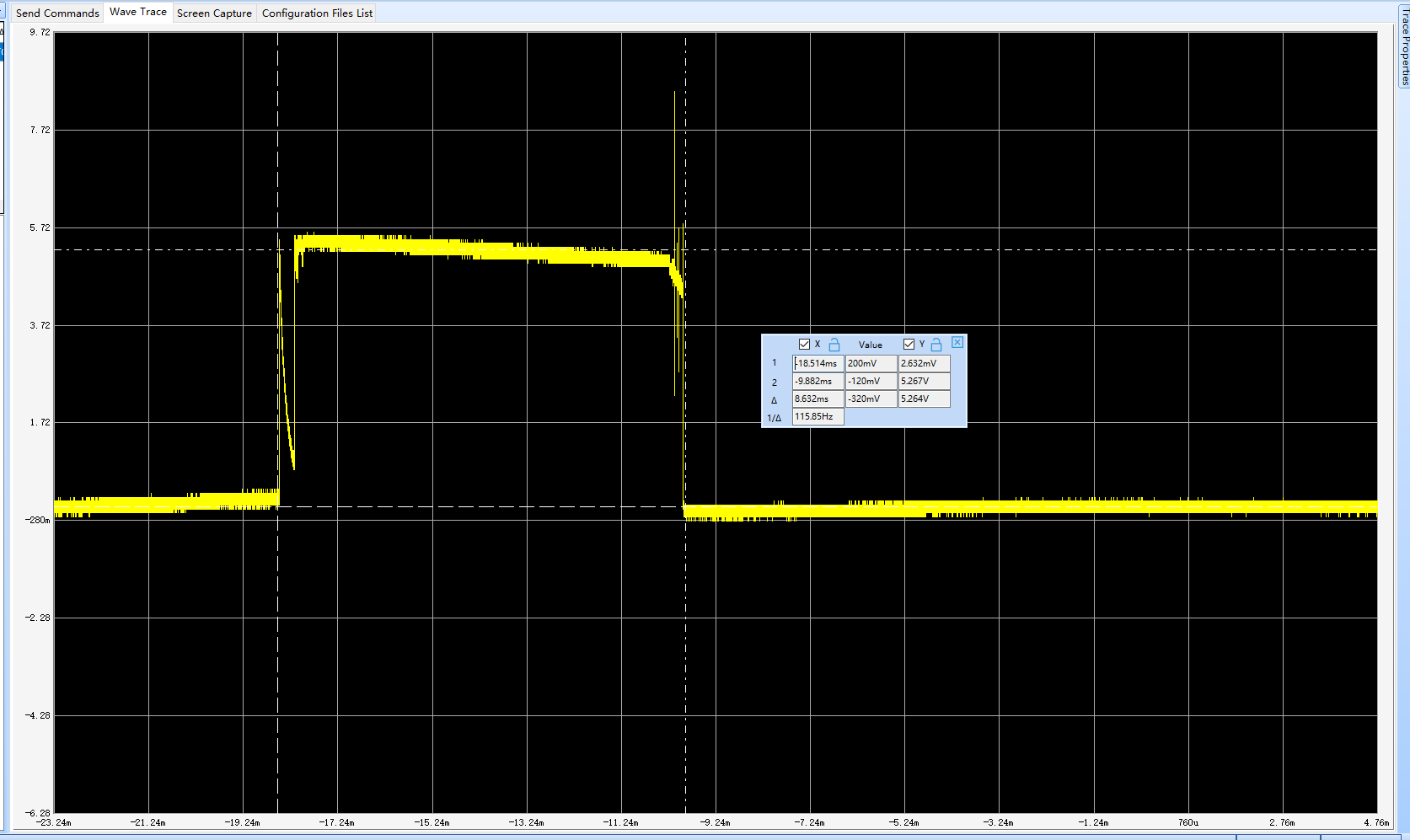

    当我使用 USB 电缆连接充电器时、插入和断开期间会产生瞬态电压
    我测量 VSS、在下图中、您可以看到~5.26V 的持续时间为10ms、而在其他时间 、脉冲更宽。
    FG 是否会因该脉冲而损坏?
    您建议做什么?
    您好 Ido、
    我以前从未见过这种类型的示波器、但是、看起来有更高的瞬态电压达到7伏。 您能再测量几个吗? 这样、我们就能更好地了解瞬变。 我建议遵循数据表上的绝对最大规格。
    我测量了几次、但没有看到高于7V。 我再次测量接地。
