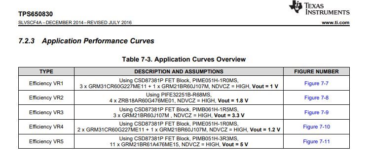

    我仍在处理此问题、但遇到了差异。  在数据表中、建议使用 CSD87381P 、该器件的 RDSON 比参考设计中的 CSD87335Q3D 高。  当您计算电流限制电阻时、您使用了哪个 RDSON 值?
    谢谢、此致、
    Chris
    CSD87335Q3D:
    HS Rdson 最大值= 8.1mΩ,Ω 类型= 6.7mΩ Ω
    LS Rdson max = 3.9mΩ,Ω 类型= 3.1mΩ Ω
    HS Zdson 类型= 6.7mΩ Ω
    LS Zdson 类型= 1.9mΩ Ω
      在提供的原理图中,连接 到 ILIMVR4的电阻为10.5K 欧姆。  该参考设计指出的值为4.87K 欧姆、我的计算结果为6.3K 欧姆。

    以及其他 VR 的限值电阻器如何? 不需要更新? 正确。  其他 VR 值是正确的、不需要更新。
    我 发送给您的原理图有任何问题吗?  我对在前一份答复中没有更加明确表示歉意。  我已经查看了功能和序列的原理图、发现只有两个问题:VR2的反馈滤波器和 VR4的反馈电阻器、前面已经讨论 过。

      ESR 应较低。  建议值为 X5R 或 X7R。  只要其他电容器具有较低的 ESR (如 X5R 或 X7R)、您使用的 POSCAP 就正常。
      基准指定了大得多的电容。  我建议使用数据表中的值。
    EVM 还提供类似的配置:
    http://www.ti.com/lit/ug/slvuad6/slvuad6.pdf#page=5
    Chris
     尊敬的 Chris:
    我是否可以使用47*N MLCC 而不 是220uf?
    是(其中 N 大于或等于5)。  这更好、但可能更昂贵、并且会占用更多布板空间。
