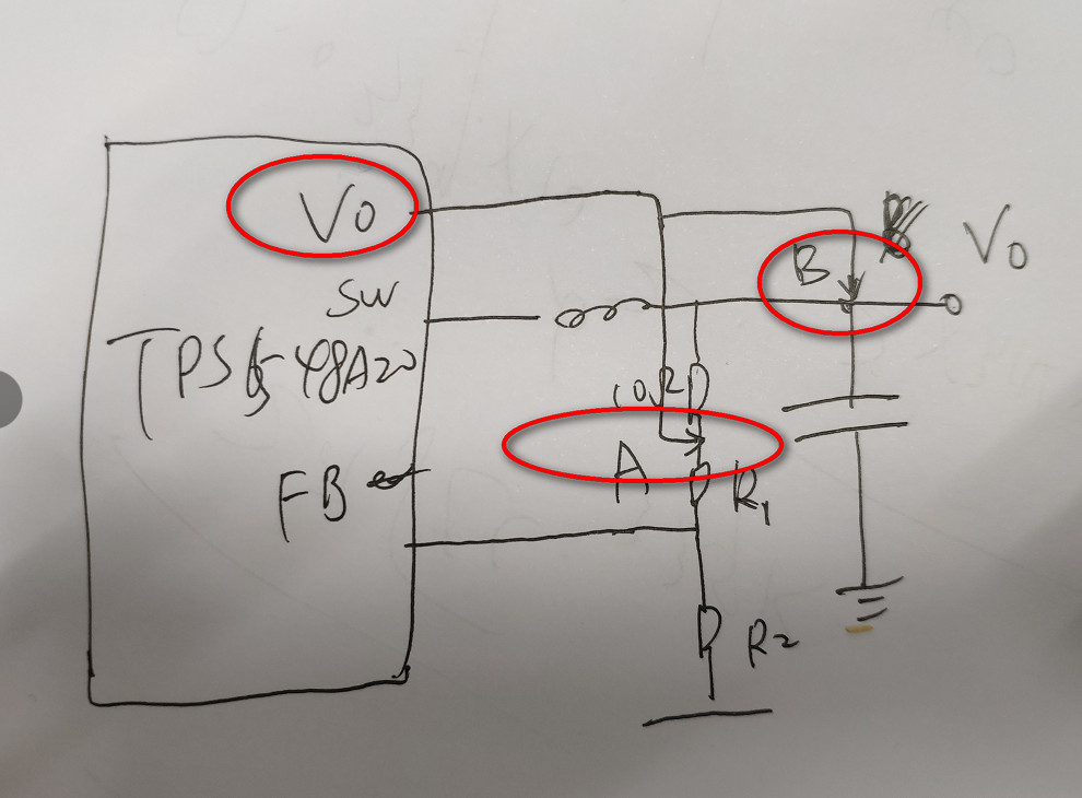

您好、管理员:
我想测量 TPS548A20的波特图、因此我将添加一个与 Rtop 反馈电阻串联的10欧姆电阻器 RM。
通常、TPS548A20通过 VO 引脚连接到 Cout 来感应 Vout、因此我将 VO 连接更改为 RM、然后我可以测量波特图。
2.如果我将 RM 移到远离控制器区域的位置作为电压感应来补偿电源平面。 波特图测量是否仍然有效?
3.由于某些应用手册建议使用控制器的 AGND 作为 AP300仪器的 GND,我是否会使用本地 GND 作为 AP300仪器?
    10欧姆电阻标记为 RM、
    我们通常添加一个与升压电容器串联的0ohm 电阻器、我是否可以同时为升压 R 和 C 使用0402?
    对于到 VREG 和 VDD 的电容、能否使用1uF X5R 而不是 X7R?
    英春
    1.是的、RM 电阻器应位于顶部 FB 电阻器和 VO 连接之前。
    2. 我始终将 RM 电阻器保持在 IC 附近的 FB 电阻器附近。  FB 感测线路不承载任何有效电流。  它可以连接到最远的输出电容器以应对压降。
    AGN 应放置在位置、因为它是 FB 电阻器的接地端接。  AGND 应单点连接至 PGND。
    4.0402可以使用、如果您能找到合适的额定值。
    5.如果只计划高达85 C 的操作 ,则可以使用 X5R。否则,使用 X7R 进行125 C 的操作。
    尊敬的 John:
    感谢您的快速反馈。
    这意味着、如果我将 RM 放置在最远的电容器附近、我会使用 RM 来测量波特图。 VO 引脚连接到靠近控制器的 Rtop
      1. RM 仍可以补偿电源平面的压降?
      2. VO 仍然可以获得正确的电压感应?
      3.对 RM 波特图的测量仍然很好?
    与 VDD 引脚布线串联的1 Ω 电阻会怎么样? 我是否可以使用0402、因为我在 EVM 上看到它是0603
    谢谢。
    是的
    YC、
    RM 并不能真正补偿任何东西。  它只是为了允许您的网络分析器注入振荡器信号。  它通常仅为10或50欧姆、具体取决于您的分析仪、因此与 FB 分频器相比非常小、对 VO 信号的影响可以忽略不计。  您可以根据需要使用0402。  我们使用了很多0603、因为如果您想修改 EVM、它们更易于使用。

    尊敬的 John:
    感谢您的详细反馈。
    我对 VO Sense 有疑问。 通常、VO 连接到 B 以进行电压感应、我们将其更改为 A 以进行波特图测量。 我是否可以将 VO 连接到 A 以进行大规模生产? 因此 VO 可能无法感应 Cout 上的电压。 它是否会影响控制器的感测精度? 谢谢。
    是的
    YG、
    是的、您可以将其保留为 ATA。  在生产中为 RM 使用0欧姆电阻器。
