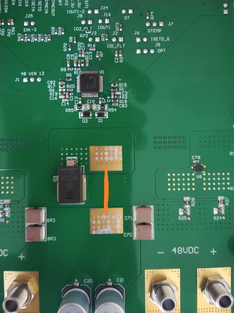

我正在尝试测试 EVM 模块的正常升压操作。 在测试程序中、写入在升压模式下启动需要 HV-PS、如果不是 MOSFET 断路器、则应短接。 如何短接? 我看到另一个类似的螺纹、其中必须使用铜箔进行短接。
我是否应按上图所示焊接?
    您好 Praveen、
    感谢您关注 LM5170。  没错、两个外露焊盘保留用于短接断路器 FET。   另请执行以下操作以操作 EVM。

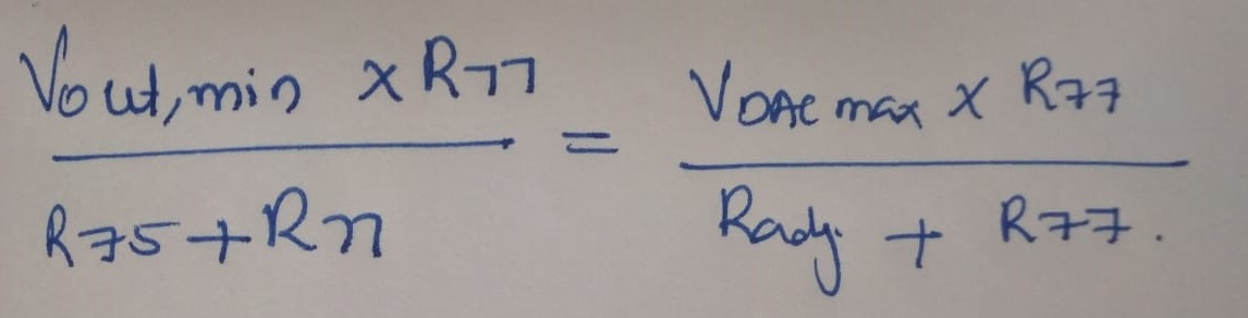

    如果可能、您能否详细说明如何使用公式选择 RES_adj?
    很抱歉、我目前正在出差。
    这是一个简单的电阻器网络。  首先、您需要创建一组限制这三个电阻器的公式。
    对于所需的最小输出电压 Vo1、 来自 DAC 的最大控制信号和所需的输出电压 Vo1将在 R77上产生等于 Vref (EVM 上为2.0V)的电压。  因此、这会创建第一个公式。  这将连接 Radj 和最大 DAC 电压。   您可以从中确定 Radj。
    对于所需的最大输出电压 VO2、来自 DAC 的第二个控制信号和所需的输出电压 VO2也会在 R77上产生等于 Vref 的电压。  然后、您得到与 Radj 和第二个 DAC 电压相关的第二个公式。  您可以从中获得最小 DAC 电压。

    请求解以下等式:
    (Vo1/R78 + Vdac1/Radj)/(1/R78 +1/R77 +1/Radj)= Vref、 其中 EVM 上的 Vref=2.0V。
    (Vo2/R78 + Vdac2/Radj)/(1/R78 +1/R77 +1/Radj)= Vref、
    您可以通过给出 Vo1和 Vdac1来求解第一个公式的 Radj。
    然后、将 Raj 值放入第二个方程中。  提供 VO2后、您将获得所需的 Vdac2、这是生成 VO2所需的命令。
    Youhao

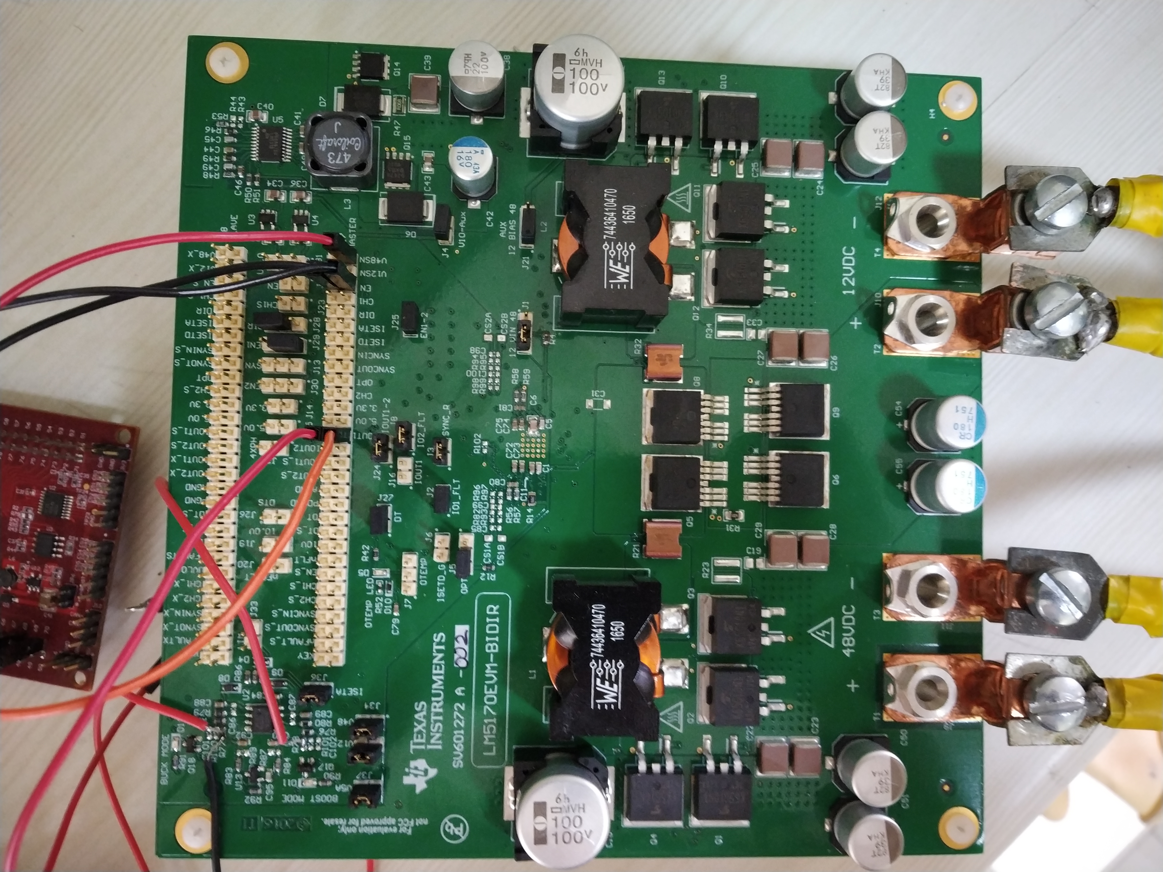

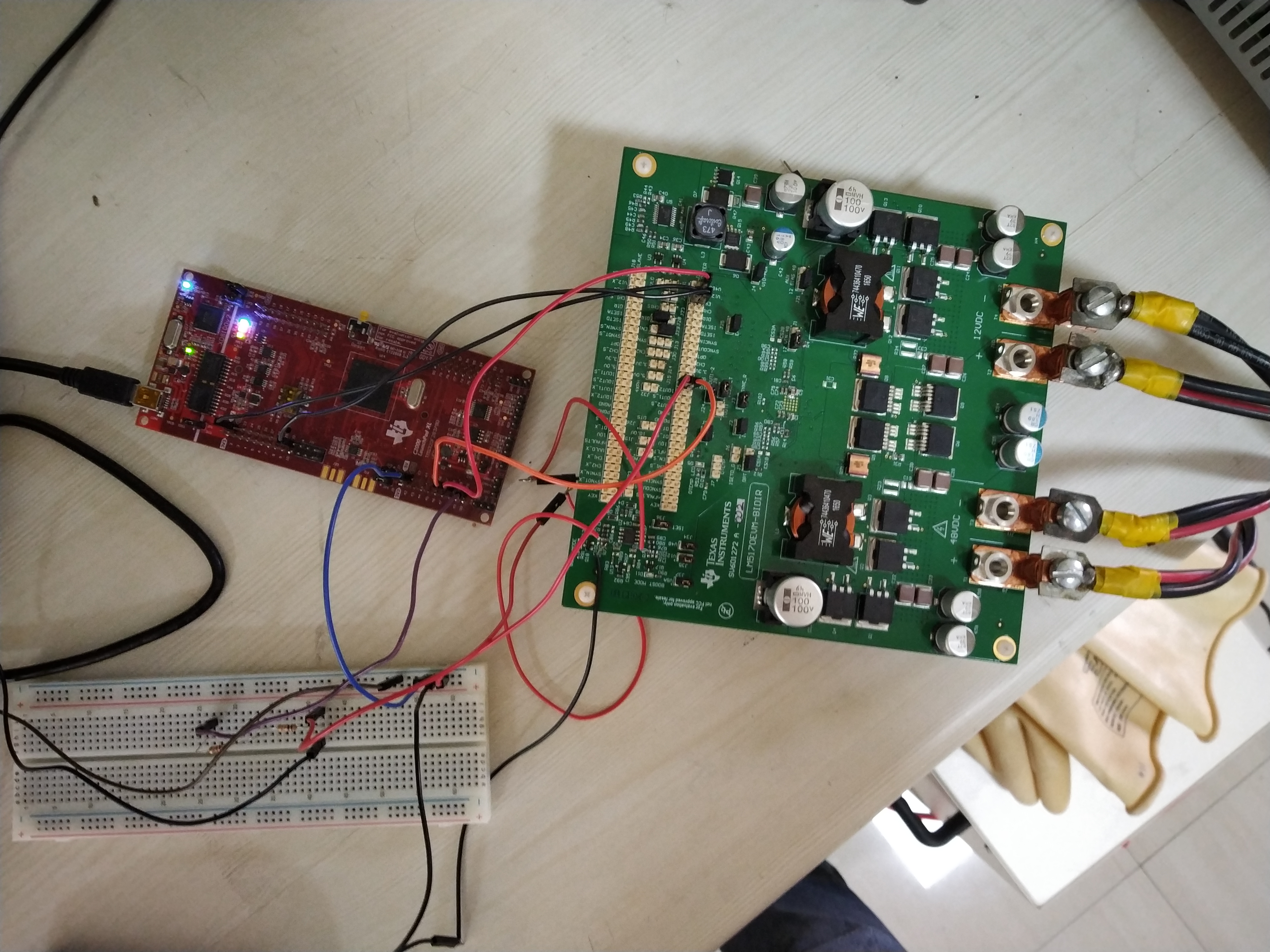

    根据前面的讨论、我已进行了所有必要的更改、并尝试在具有直流电源和电机负载的正常升压模式下运行 EVM。 我现在必须将输出电压保持在48V。
    低压侧的直流电源:24V 和电流限制15A
    电机:48V, 空载电流:6A (我没有完全加载电机,以空载运行,因此最小电流)
    1. 我已经如前面所述进行了必要的跳线更改
    2. 使用电线短接 MOSFET 断路器(20A 电流容量)(此时不提供铜锉/箔片)
    3. 在 R77和 R78上连接了用于调节输出电压的小导线、并在接地端连接了小导线。
    4. R4为100k Ω
    5. VDAC 最大值为3V、Radj 为14k Ω。
    在升压运行期间、HV 侧的输出电压与输入电压(LV 侧:24V)相同。 此外、升压模式 LED 不会亮起。
    我无法找出故障。 您能指出调试可能的错误吗?
    下图是 R77节点处的电压。
    请注意: 我还尝试在 R77节点直接提供 Vref、而不是 DAC 和 Radj。
    如果指示灯未亮起、则可能会丢失+5V 偏置电压。  检查+5V 偏置轨。
